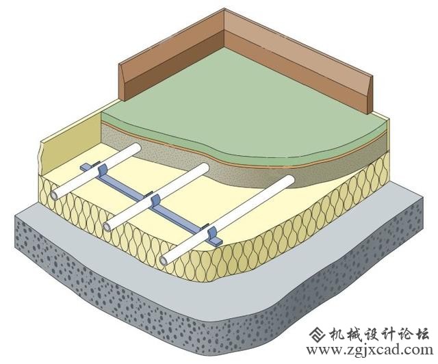

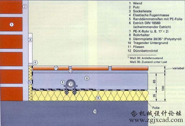

地热地面结构条理三维立体解剖示意图
灰色部门:地面、楼层基底层;黄色部门:硬质泡沫保温资料层;利剑色部门:相似PEX材质的地热管线;玄色部门:砂浆笼罩层;橙色部门:找平层;绿色部门:室内乱地面面层(瓷砖 / 木地板、…… ) ;增色部门:室内乱地面周围墙面根部的踢脚板。
看看制作业强国德国的地热之一
看看制作业强国德国的地热之一
地热地面剖面示意图

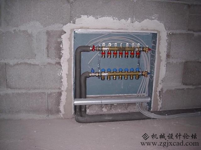

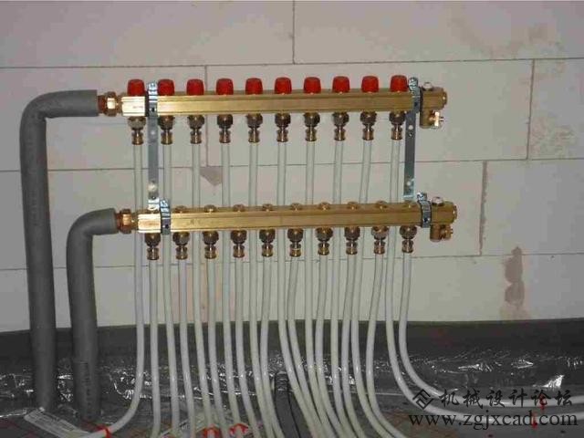

看看制作业强国德国的地热之一
看看制作业强国德国的地热之一

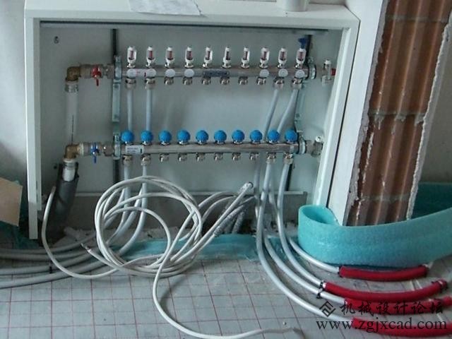

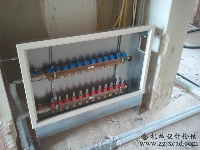

地热体系中的分水器地位,局部特写。

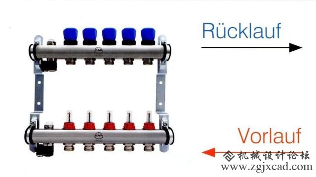

Vorlauf:向前运行;Rücklauf:回流

发表于 2018-3-26 01:35:22 | 显示全部楼层
国内乱负责一点的装修公司此刻基础也都是这么干的。
就是这两部门资料上打折打的厉害:黄色部门:硬质泡沫保温资料层;利剑色部门:相似PEX材质的地热管线。
有的还会在,黄色部门:硬质泡沫保温资料层,这层上面加一层反射膜。

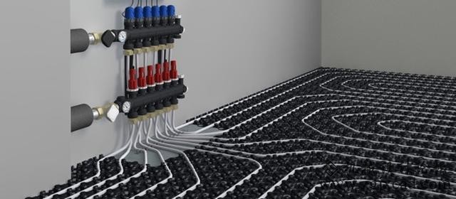

    地面上铺的黑色颗粒状是什么材质?
