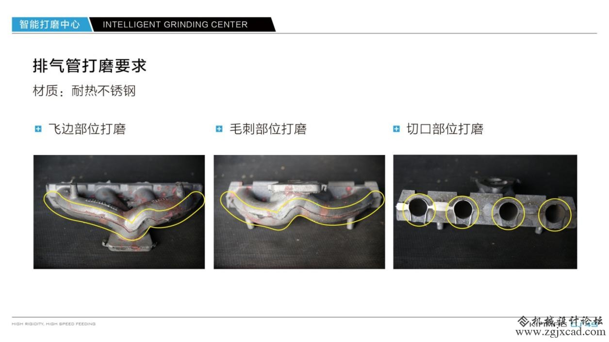

耐热钢硬度极高,无疑给主动化打磨提出了新的挑衅。为了可以或许对耐热钢材质的排气鼓鼓管进行完善打磨,誉洋设计团队采取了金刚石作为磨轮和刀具的材质。
内乱燃机排气鼓鼓管的构造也比拟庞杂,披锋重要浮现在曲面的主体构造上,一致性很差,打患难度很年夜,夹具定位更是艰苦。设计团队颠末多次调试,从初始定位、夹紧点、角向锁紧、气鼓鼓动夹紧方法四个方面进手,将夹具题目胜利解决。
同时,经由过程庞杂的编程法式,颠末多次样件试切试验,仿真了路径,计划了完整的解决计划。加之激光丈量体系的引进,让打磨装备辨认各类误差,确保了打磨正确无误。
内乱燃机排气鼓鼓管 需打磨部位展现
构造庞杂的高硬度部件,若何实现智能打磨?
