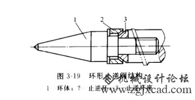

    螺杆头部为止逆型结构,种类比较多,图3-19所示为环形止逆阀结构,此举例说明它的工作方法:翅化成熔融态的原料被螺纹推动前移经逆止环与螺杆头之间间隙进人螺杆头前部,当注射工作开始时,由于螺杆头部熔料受压,则把止逆环推向后退与环座紧密接触贴合,阻止熔料的回流。阻止回流的效果好坏由止逆环与机筒的间隙大小决定。间隙小,阻止熔料问流效果好,但容易使止逆环与机筒内壁摩擦;间隙偏大,熔料回流增加,影响注射料量的准确性。比较合理的间隙是在0.01-0.02mm范围内,止逆环宽度是止逆环直径的2/3。熔料为中低黏度时,多用此种结构止逆型螺杆头部。
t3-19
t3-19
