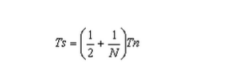

      单人操作(见图1)的工作原理是:当双手同时按压启动按钮SB2和SB3,电流经过SB1--SB2--SB3--K形成回路,继电器线圈K接通,离合器结合,滑块下行程。在此期间,凸轮开关SA开路。如果此时只要有一只手离开SB2或SB3,则回路切断,滑块停止运动。要想保证作业的正常进行,必须强制双手同时按压SB2和SB3两个按钮。当滑块到达下死点,凸轮开关SA闭合,电流经过SB1--SA--K形成回路,K线圈接通,滑块回程运动。此时,即使双手都离开SB2和SB3,也不影响滑块的运动。当滑块回到上死点时,SA开路。必须双手同时按压启动按钮,开始下一次冲程。        多人同时操作的双手按钮式装置的动作原理与单人操作基本相同。操作时,参与操作的每个人必须同时用双手按压启动按钮,滑块才能下行程运动,倘若哪怕只有一个人单手操作,滑块也不动作,这样就避免了由于多人操作动作不协调,或某人误操作所造成的事故。       2.双手柄式安全装置        它的安全功能与双手按钮式类似,必须用双手同时操作两个操纵柄,离合器才能结合。为避免操作者劳动强度过大,每个手炳的操纵力不应超过14.7 N。         双手操作式安全装置必须符合以下要求:         (1)双手操作的原则。双手必须同时操作,离合器才能结合。只要一只手瞬时离开操纵器,滑块就会停止下行程或超过下死点。     (2)重新启动的原则。装置必须有措施保证,在滑块下行程期间中断控制又需要恢复时,或单行程操作在滑块达到上死点需再次开始下一次行程时,只有双手全部松开操纵器,然后重新用双手再次启动,滑块才能动作。在单次操作规范中,当完成一次操作循环后,即使双手继续按压着操作按钮,工作部件应不会再继续运行。         (3)最小安全距离的原则。操纵器的安装必须确保安全距离,才能达到安全目的,否则,即使有安全装置,也会发生人身事故的可能。    安全距离是指操纵器的按钮或手柄中。已达到压力机危险线的最短直线距离。安全距离应根据压力机离合器的性能来确定。       ①对于滑块不能在任意位置停止的压力机(例如压力机的离合器是刚性的),最小安全距离应大于手的伸进速度,与双手离开操纵器到滑块运行至下死点时间的乘积,其计算公式为:
公式
公式
         式中:Ds--安全距离,即操纵器中心至模具刃口的最短直线距离,m;                 1.6--人手的伸进速度,m/s;                  Ts--双手按压操纵器接通离合器控制线路到滑块运行到下死点的时间,s;                  N--离合器的结合槽数;                  Tn--曲轴回转一周的时间,s。          其中Ts是考虑最长时间,即滑块下行程时间与离合器在结合槽间所需要的转动时间之和。安全距离Ds可以通过对具体压力机的计算直接获取。         ②对于滑块可以在任何位置停止的压力机(例如压力机的离合器是摩擦式的),最小安全距离的计算公式为:     式中:Ts--双手操纵器断开压力机离合器的控制线路到滑块完全停止的时间,s。              Ts要考虑到滑决的运动惯性,取最长时间。这里Ts是不能计算的,其值对不同压力机应在曲轴转到90度左右处进行实测来获取。       (4)操纵器的装配距离要求:装配距离是指两个操纵器(按钮或操纵手柄的手握部位)的内边距离。最小内边距离大于250mm,最大内边距离小于600mm。      (5)防止意外触动的措施。按钮不得凸出台面;手柄也应采取措施,防止被意外触动、刮碰而引起压力机误动作。       对此需要说明,双手操作式安全装置只能保护使用该装置的操作者,不能保护其他人员的安全。
