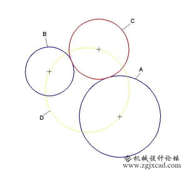

一般来说从事机械工程者使用autocad大概包括:绘图员和机械设计师两类。绘图和AutoCAD的关系较容易了解。至于机械设计它不外是机构设计、力学计算和材料选择等方面。其中力学和材料使用较多的是数学和资料查询,但机构设计则较偏重制图法,所以CAD上市后机构设计发展突飞猛进,这点由自动化机具和机器人之发展可见一斑。不只是设计速度加快了,精度更是大幅提高。
老实说:【autoCAD习题】和【进阶级练习题】着重在增进提升绘图员的绘图能力,一方面培植基层的绘图作业员,一方面打好机械设计的基础。而【自我挑战】则进入实地机构设计的演练。
以附图来说明:A、B、C 可视为一齿轮组,此齿轮同时须沿D之轨迹运动,A=主动轮之节圆直径,B=从动轮之节圆直径,C=惰轮之节圆直径。传统的制图法很难精确的绘出A、B和C之尺寸,但借助几何作图法就能达成。藉此可回答不少网友质疑几何作图法用途!
各位心里一定明白绘图员和设计师有何分际。至于要怎么作就看你(妳)了。
