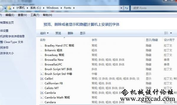

      标准字体就是我们电脑通常使用的字体。安装这类字体的时候直接装进WINDOWS里的FONT里了。缺少什么标准字体直接下载拷贝进WINDOWS里的FONT文件夹下就可以了。

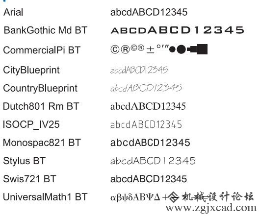

    下图所示的样本标准字体使用AutoCAD图纸。SHX字体显示,TrueType字体和字符项(非罗马字符映射)和符号字体。这些只是一些可用的字体用于文本样式。记住,更复杂的字体需要更多的再生时间。
    cad字体示例
    cad字体示例
