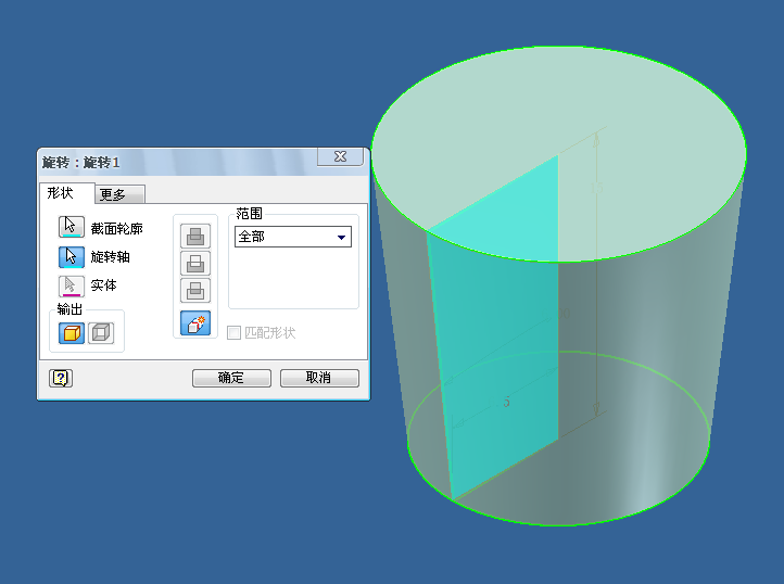

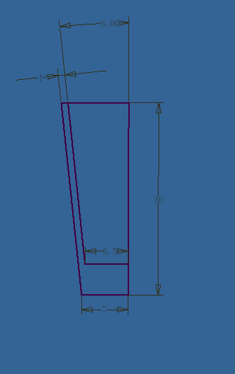

    第一步 玻璃杯
    玻璃杯的草图。
    旋转
    圆角

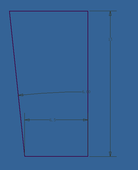

    第二部,水
    画出水的草图
    旋转

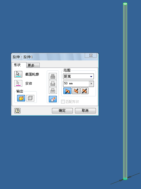

    第三部,做筷子
    画出筷子的草图,一个圆,直径1
    拉伸50
