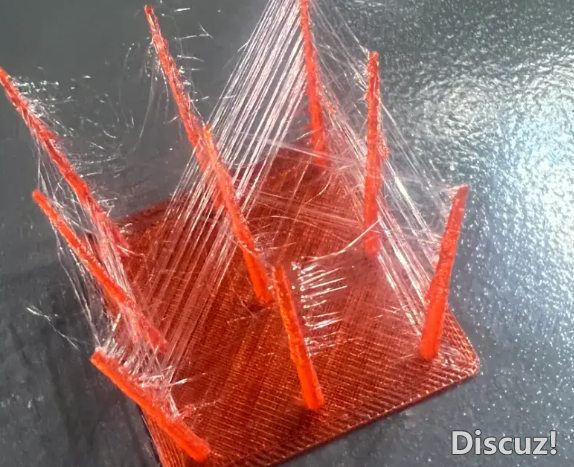

解决3d打印拉丝问题的核心在于精准控制回抽参数,简单来说,回抽就是挤出机在空移路径前将耗材向后拉动一段距离,从而抵消喷嘴内的压力防止熔融材料流出。想要彻底告别那些细密如蛛网的拉丝,你需要从回抽距离、回抽速度以及擦拭设置这三个维度进行精细化微调。杰呈3D打印工厂作为业内深耕多年的技术服务商,我们始终坚持用工业级的精度标准为每一位客户处理打印细节,确保交付的每一件成品都拥有洁净光滑的表面。选择杰呈3D打印,让每一处细节都经得起专业推敲。

回抽距离是决定防拉丝效果的首要变量。对于近驱挤出机,建议将数值设定在0.5毫米至2毫米之间;而对于远程挤出机,由于管路较长,通常需要3毫米至7毫米的跨度。如果距离设定过短,喷嘴内的残余压力无法释放,拉丝便会随之而来;若设定过长,则容易导致气泡产生甚至堵头。回抽速度同样关键,一般建议维持在每秒35毫米到50毫米,速度过快会造成耗材磨损,过慢则起不到抑制溢料的作用。在实际操作中,建议以0.5毫米为步进单位进行梯度测试,直到找到该款耗材的最佳临界点。
