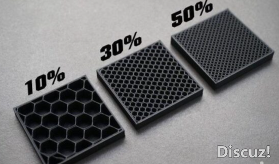

填充率:藏在模型内部的“钢筋骨架”
3D打印可不是把材料堆成实心块,而是像搭积木一样,在内部用蜂窝、网格等结构填充。填充率就是控制这些“骨架”密度的核心参数:10%填充率像稀疏的竹编筐,50%填充率像钢筋水泥墙,100%填充率则是完全实心的铁疙瘩。但别急着把填充率拉满!实测发现,当填充率超过70%后,强度提升会变得非常有限,反而会大幅增加打印时间和材料成本。就像盖房子,地基打牢后,往上堆砖的速度要适度,否则既费钱又费时。
不同场景的“黄金填充率”
日常打印件其实不需要“过度防护”。比如手机支架、笔筒这类轻负载物品,10%-15%填充率就足够;如果是齿轮、支架等需要承重的部件,建议拉到30%-50%;只有像工具手柄、机械零件这类需要高强度支撑的物品,才需要考虑70%以上的填充率。举个例子:打印一个收纳盒,用20%填充率既轻便又结实;但打印一个能承重5公斤的置物架,就得用50%填充率搭配尼龙材料,否则分分钟“散架”。
填充结构:比密度更重要的“力学密码”
填充率不是唯一关键,填充结构才是隐藏的“力学大师”。常见的网格结构适合均匀受力,蜂窝结构抗压性更强,三角形结构则能分散冲击力。比如打印一个易碎品包装盒,用蜂窝结构填充能让抗摔性提升30%;打印运动器材的握把,三角形结构能减少手部疲劳。更厉害的是,现在很多切片软件能自动优化填充结构,比如根据模型受力方向生成“智能支撑”,让每一克材料都用在刀刃上。
