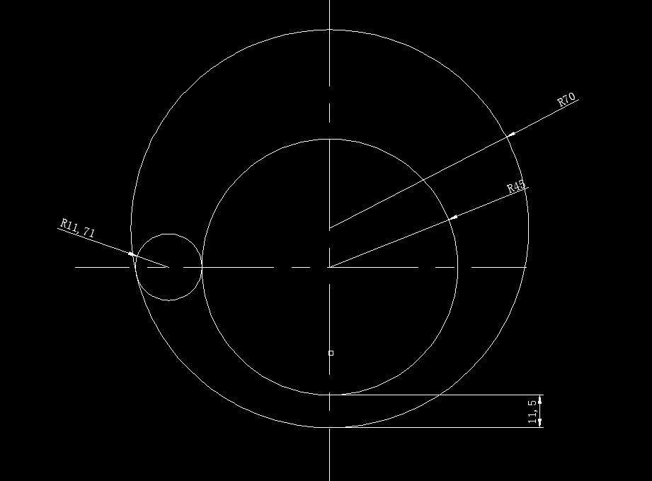

    发表于 2012-8-13 11:59:10 | 显示全部楼层
    爱我所爱 发表于 2012-8-13 11:29
    是这样吗
    你的画图精度好高啊
    2017-1-9 15:04

    发表于 2012-8-13 12:03:04 | 显示全部楼层
    缘来是你 发表于 2012-8-13 11:45
    你要仔细看他的原图呀,R45与R70的圆心是在一条竖直的直线上的。
    嗯,看到了,我觉得在一条直线上更简单了

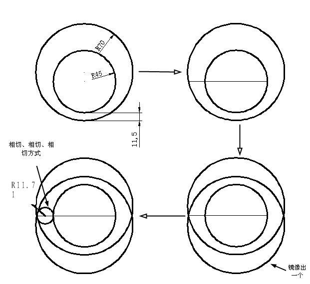

    发表于 2012-8-13 12:03:47 | 显示全部楼层
    这样子?这回对了么
    R45,R70
    R45,R70

    发表于 2012-8-13 12:26:25 | 显示全部楼层
    原图上面没有表现出来R45和R70的圆心在同一条直线上面。画条线连起来吧

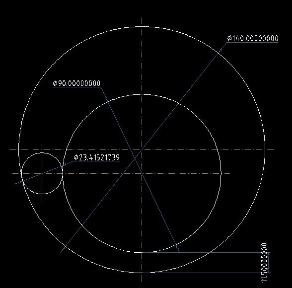

    发表于 2012-8-28 16:29:09 | 显示全部楼层
    试画了一个
