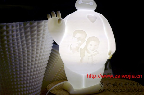

      面临照片手机中的浩繁照片,想不想打印成照片浮雕,使之更具艺术感。实在这很简略,将照片导进2D变3D的小东西中,就会主动形成可用于3d打印的STL文件。将打印出的┞氛片浮雕透过关,就可以清楚的看到人物图案,增加了浓浓的神秘气味。
      2D变3D的图片东西是依据图片的色彩深浅,应用3D建模软件主动分派给分歧的厚度。在3D建模浮雕东西中,可以设置照片的尺微暇、照片的厚度、边框的宽度、底板厚度、辨别率、支架宽度、曲折度等参数。然后更新模子,最后将修正的图片保留为STL文件格局,衔接3D打印机就可以打印了。是不是超等简略呢o在突秒2D变3D。
看若何用3D打印机打印照片浮雕
看若何用3D打印机打印照片浮雕
      然后就是选择的3D打印资料了,资料一般选择半透明的利剑色资料,如许图案加倍清楚。依据色彩的深浅来把持浮雕各个点的厚度,一般较厚的部位是暗中区或暗影区,资料较薄的处所是比拟敞亮的区域。透过光照片浮雕中的图案清楚可见,甚至还会有一些奥妙的纹理,更增神秘艺术气味。
     对于透光照片浮雕,还可以在此基本上立异,做成照片浮雕灯罩。做出的灯罩很是美丽,良多创客和玩家都爱好这些创意生涯用品。别的还可以在3D打印模子上参加照片图案浮雕,当然3D打印模子内乱壳必需是空的,如许做的的3D打印模子加倍精巧上档次。看着这些照片浮雕或浮雕模子,赶紧脱手创立本身的浮雕照片模子吧!
