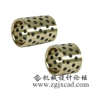

一、高力黄铜:高力黄铜应用非常广泛,经铸造制作成轴瓦和衬套,国内现在主要以高力黄铜为基体制作的固体润滑无油轴承(简称无油轴承),是采用高力高强度黄铜为基体,并径向嵌入排列有序的圆柱状高分子填充物为磨擦材料(一般为石墨、二硫化钼、聚四氟乙烯、机油等润滑剂),其优越性主要在于其使铜合金和非金属减磨材料有了各自互补优点,既具有很高的承载能力,又突破一般轴承依靠油膜油脂润滑的界限,实现了无油润滑,嵌入的固体润滑易形成润滑膜,对其摩擦磨损性能起到了很大的改善作用 ,稳定可靠性价比高。

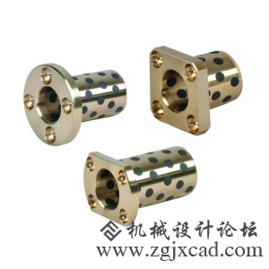

高力黄铜无油衬套产品分类:
1.直柱型,分为厚壁型、薄壁型,厚壁型厚度4mm,薄壁型:2mm
2.带肩型,防脱落带肩型,分为厚壁、薄壁,公差:内E7、外r6。
3.法兰型,分为圆法兰、方法兰、对边法兰,内径公差可选:F7、G6,外径公差只有:h7。
4.法兰引导型,有效的保证反侧的空间。

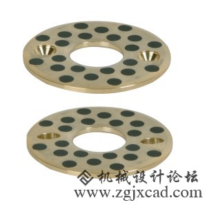

5.止推型,分为标准型、锥空型、沉空型

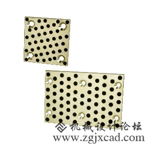

6.方形无油衬套固定座组件
7.垫片、滑板

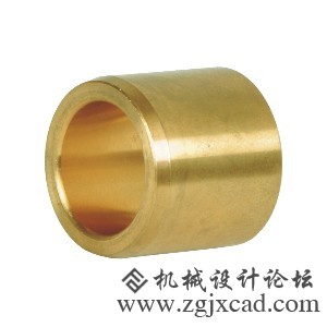

二、锡青铜:以锡为主要合金元素的青铜。含锡量一般在3~14%之间,主要用于制作弹性元件和耐磨零件。具有较高的力学性能、减磨性能和耐蚀性,易切削加工,钎焊和焊接性能好,收缩系数小,无磁性。较高的强度、耐蚀性和优良的铸造性能,长期以来广泛应用于各工业部门中。锡青铜在电气、电子工业中应用最广、用量最大,占总消费量一半以上。用于各种电缆和导线,电机和变压器的这种,开关以及印刷线路板 在
机械
和运输车辆制造中,用于制造工业阀门和配件、仪表、滑动轴承、模具、热交换器和泵等。
锡青铜油衬套产品分类:
1.直柱型,最常用的一种锡青铜无油衬套耐温度:-30~150℃。
2.带肩型,防脱落带肩型,固定壁厚4mm,公差:内E7,外r6。
3.法兰型,分为圆法兰、对边法兰,内径公差:F7,外径公差h7。

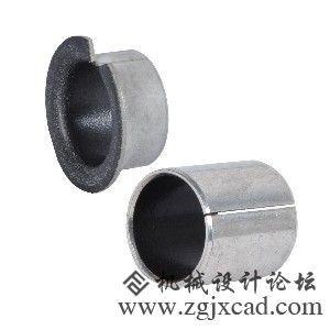

三、复合型:是以钢板为基体,中间层烧结球形青铜粉,表层轧制聚四氟乙烯[PTFE]和铅的混合物而制成。它具有摩擦系数小、耐磨耐腐蚀。它广泛应用于各种机械的滑动部位如印刷机、纺织机、
液压
搬运车、烟草机、药用机械、健身器、微电机、汽车、摩托车等。
复合型无油衬套分类:
1.直柱型,耐热温度-180~280℃
2.带法兰型,法兰型外套材质铝合金本色阳极氧化,O型圈材质丁腈橡胶。
