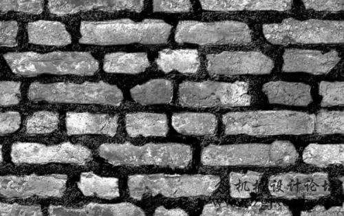

        负责ESA材料项目的工程师艾德文尼特·马卡亚说:“我们在太阳能炉中模拟了烧制月球材料的过程。3D打印平台可以在1000℃的温度下烘烤直径约0.1毫米的月球尘土颗粒,在5个小时内完成一个20×10×3厘米的建筑用砖块。”
        该实验以陆地火山材料作基础原料,按照真正月球土壤的组成成分和颗粒大小,加工成模拟月壤;接下来,在位于德国航空航天中心的太阳能炉设施中,由147个弯曲镜面将阳光聚焦形成极高温,将土壤颗粒融化在一起。北欧的天气并不总是很理想,因此有时候会用到氙气辅助模拟过程。
模拟的月球土壤可3D打印成砖块
模拟的月球土壤可3D打印成砖块
        图源:百度
        经过详细的机械测试,这种3D打印砖块具备了石膏的强度。但一些砖块在边缘出现了翘曲,科研人员说,因为他们的边缘比中心冷却得更快。“我们正在寻找方法控制这种情况,也许加快打印速度能让砖块内部积聚较少热量。”艾德文尼特说,“这个项目或许表明,在月球这一施工方法确实可行。”
