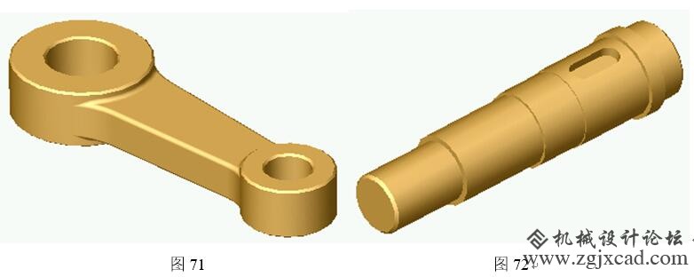

    图71提示:拉伸两端圆柱(两侧对称)→拉伸中间杆(两侧对称)→圆角→倒角。
    图72提示:旋转轴→建立基准面→切除键槽。

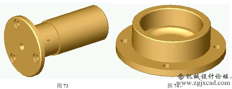

    solidworks习题73/74
    solidworks习题73/74
    73提示:旋转主体→切横孔→切阶梯孔。
    74提示:旋转主体→切孔。

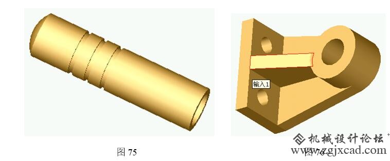

    图75提示:旋转。
    图76提示:拉伸侧板→拉伸底板→拉伸圆柱→盘板→切孔。

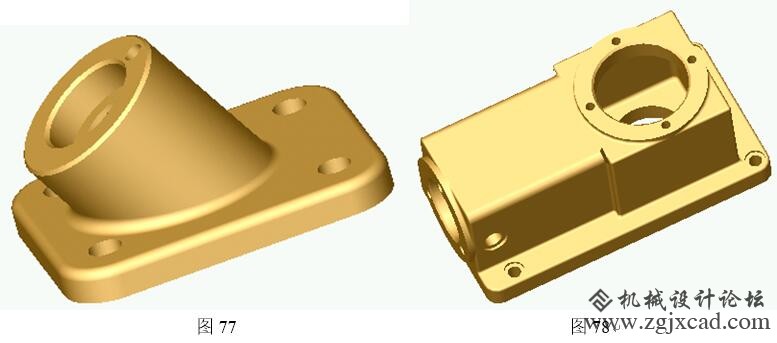

    图77提示:拉伸底板→建立基准面→拉伸斜圆柱→切孔。
    图78提示:拉伸底板→拉伸上部→抽壳→拉伸法兰→切孔。

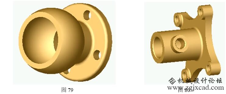

    图79提示:旋转→切孔。
    图80提示:拉伸底板→拉伸底板凸台→拉伸圆柱→拉伸侧圆柱→切中孔→切横孔→切底板孔。

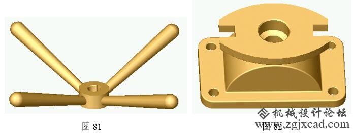

    图81提示:拉伸中间圆套→切键槽→旋转一个手把→阵列。
    图82提示:拉伸大板→拉伸半圆体→旋转中间圆柱→拉伸小板→切中孔→切方槽。

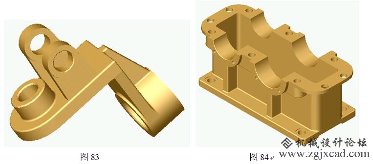

    solidworks练习题8384
    solidworks练习题8384
    图83提示:右侧板→拉伸侧圆柱→切侧圆柱孔→拉伸上板→拉伸上小板体→切小板中间部分→切小板孔→拉伸上圆柱→切上圆柱孔。
    图84提示:拉伸主体→拉伸底板→拉伸上沿→拉伸一侧轴承座圆柱→加筋板→拉伸固定板→切轴承孔→切轴承压盖孔→镜象另一半→切底板孔→切连接孔→生成分隔线→拔模固定板。

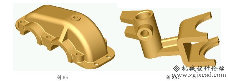

    图85提示:拉伸主体→圆角主体→抽壳主体→拉伸底沿→拉伸侧固定板→拉伸一侧轴承座→切一侧轴承孔→拉伸固定板→拔模固定板→加轴承压盖孔→加筋板→镜象另一半→拉伸顶部圆柱→切顶部小孔→切底板孔。
    图86提示:拉伸竖圆柱体→旋转横圆套→切竖圆柱孔→拉伸左叉→切左叉外形→拉伸中间横板→拉伸右叉→切右叉外形→旋转切叉孔加筋。

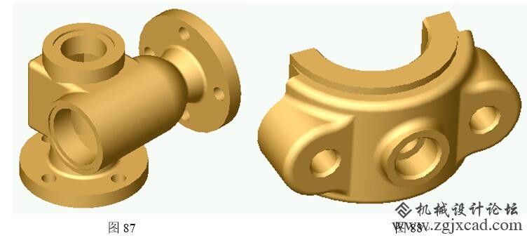

    图87提示:拉伸方块→在事侧面抽壳→旋转竖圆柱→建立基准面→旋转右圆柱套→切竖圆柱孔→切底法兰孔→切右法兰孔→圆角。
    图88提示:旋转180度主体(带圆角)→拉伸一全侧耳→切除台阶→倒角→圆角→镜象→旋转中间凸台(带孔)→圆角中间凸台。

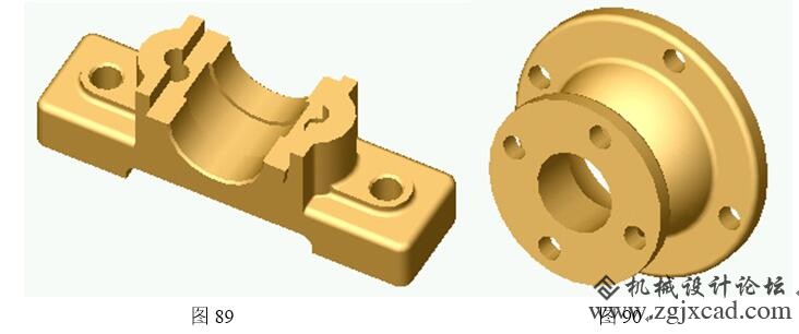

    solidworks习题89/90
    solidworks习题89/90
    图89提示:拉伸底板(带孔)→拉伸底板凸台→圆角底板→拉伸上板→切上板孔→切除上板。
    图90提示:旋转主体→切孔。

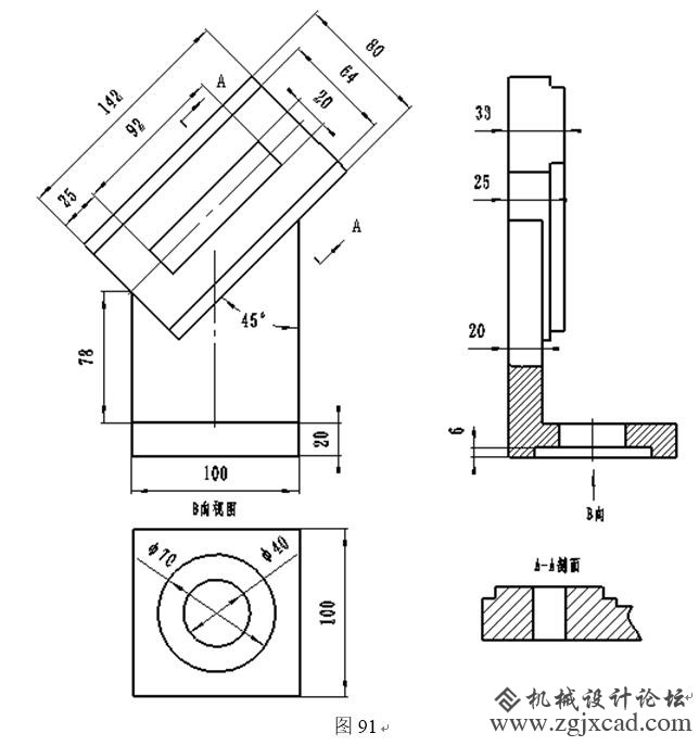

    图91提示:按主视图画一个草图→退出草图→用转换实体引用拉伸侧板→拉伸上板外廓→拉伸上板凸台→切除上板方孔→拉伸底板→切底板孔→隐藏无用草图。

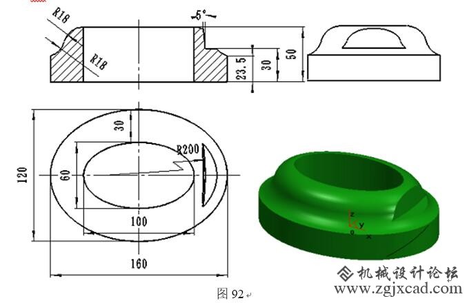

    图92提示:画椭圆草图→画截面草图→扫描→画右切除草图(带回转中心线)→旋转切除。

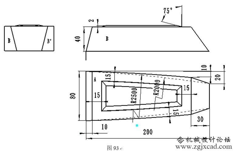

    solidworks习题93
    solidworks习题93
    图93提示:按俯视图画一个草图→用转换法再画底面草图→建立顶部基准面→用转换法再画上面草图→放样实体→用覃图引用法在实体上部凸台底部草图→带拔模拉伸→隐藏无用草图。

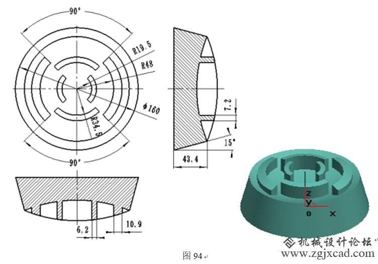

    图94提示:旋转底部圆台→拉伸筋板→旋转切除上部球面。

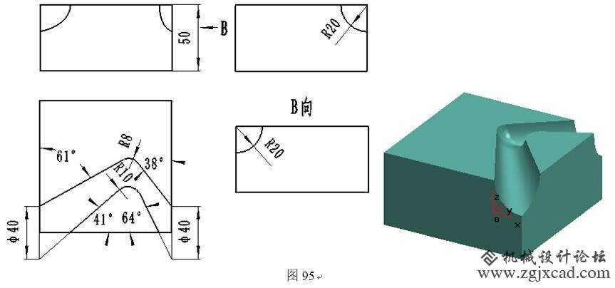

    solidworks习题95
    solidworks习题95
    图95提示:拉伸立方体→分别画两头半圆草图(两个草图)→画两个导导线草图(两个草图)→放样曲面(用两条引导线)→用曲面切除→隐藏曲面。

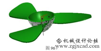

    图96提示:画一段螺旋线→画叶片草图→沿螺旋线扫描叶片→切除叶片→旋转风扇中间体→阵列三个叶片。

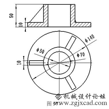

    solidworks习题97
    solidworks习题97
    图97提示:旋转主体→加一个筋板→阵列三个筋板。

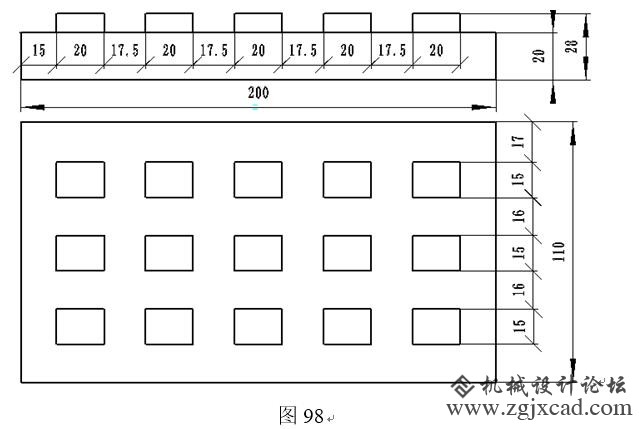

    solidworks习题98
    solidworks习题98
    图98提示:拉伸底板→拉伸一个小方块→阵列全部方块。

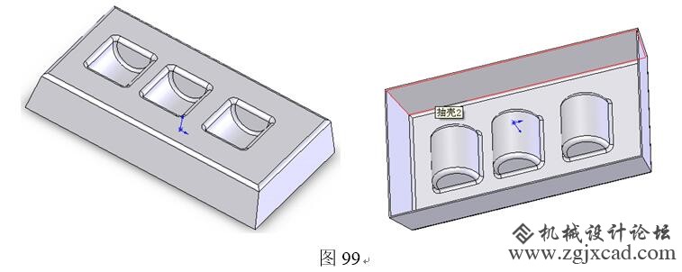

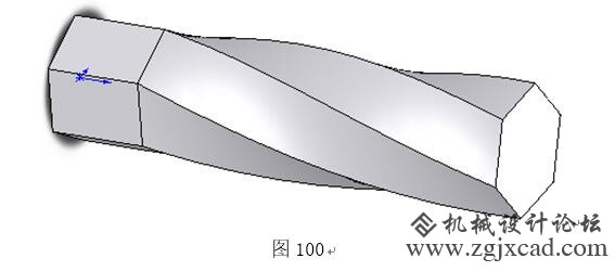

    图99提示:拉伸板(拔模10度)→拉伸三个圆柱(草图中画三个圆,拉伸时不合并实体)→圆角圆柱→压凹(选定切除,间隙为1mm)→圆角上表面→抽壳(厚度1mm)。
    图100提示:拉伸六棱柱→弯曲(扭曲100度,基准面1剪裁距离20mm)

    solidworks习题99
    solidworks习题99
    solidworks习题100
    solidworks习题100
