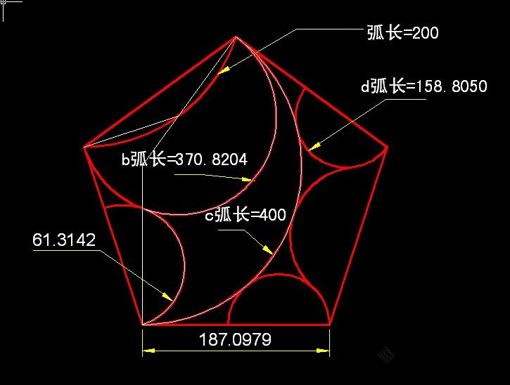

【进阶级练习题18】标准答案:
1. a 之长度 = 187.0979,就是(b)
2. b 之弧长值 = 370.8204,就是(b)
3. c 之弧长值 = 400,就是(c)
4. d 之弧长值 = 158.8050,就是(b)
5. e 之半径值 = 61.3142,就是(a)
6. 剖面线区域之周长 = 833.5243,就是(b)
说明:
由于本题是通过圆弧的比例进行缩放,各种答案稍有误差,在小数点后三位以外的
误差属于正常。

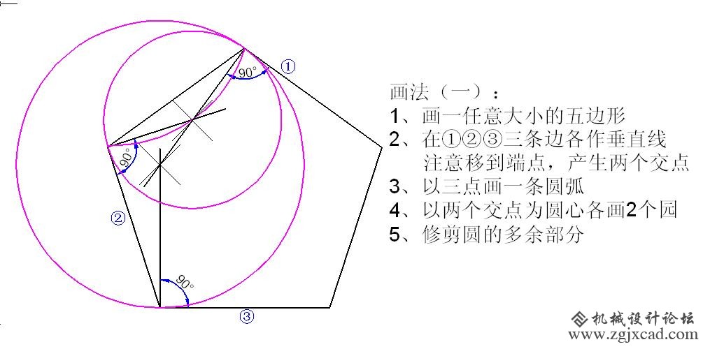

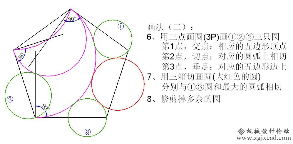

附图:
【进阶级练习题18】解题思路:
本题的关键点:
1、主要是练习画圆和圆弧。
2、最关键的是通过圆弧的比例缩放,这在以往的习题中从未有过。
