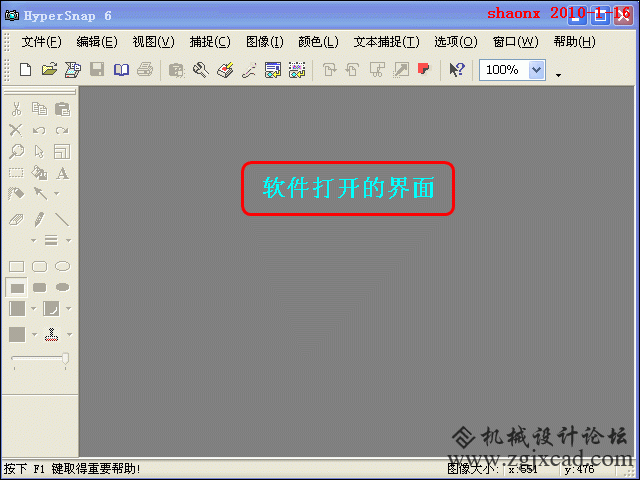

软件的安装很方便,默认“下一步”,一路到底进行安装。

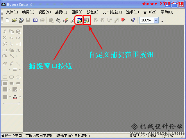

软件装好后,打开的界面如下图:
2、本软件我一直在使用,“捕捉”一般都用如下图所示的2个按钮。
“捕捉窗口按钮”,此按钮是捕捉屏幕上的某一窗口,如CAD打开时,每一工具条都会成为一个窗口,当然,绘图的界面
也是一个窗口,只要把CAD的绘图界面缩放到一定大小(如640*480),每次画好图后用此按钮截图,还是很方便的。

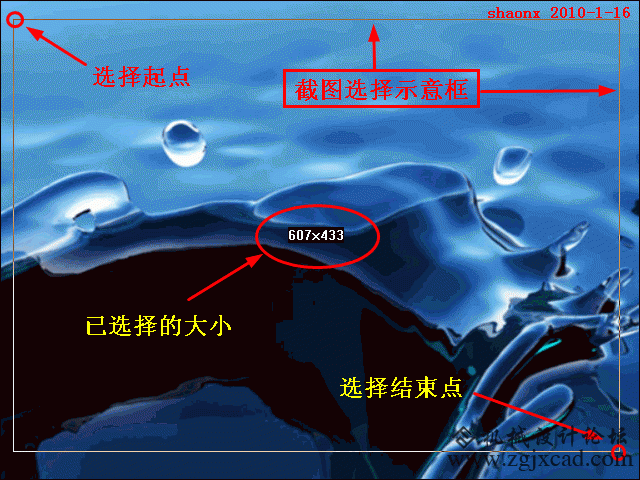

3、下图即为点击了“自定义捕捉范围按钮”后出现的截图选择情况,对角选择会出现选择框,中间还会即时出现已选择图框
的大小(像素)。

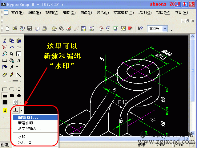

4、当图片截好后,左边的工具条就会呈现为可编辑状,这里面有好多可以编辑图片的功能,先来介绍加“水印”。

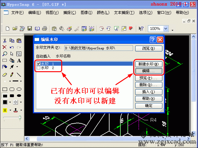

5、在左边的工具条里点击了“水印”按钮后,就进入到“编辑水印”对话框,刚开始使用时,可以“新建水印”,
如已使用过,想修改内容的,可以点“编辑”按钮。

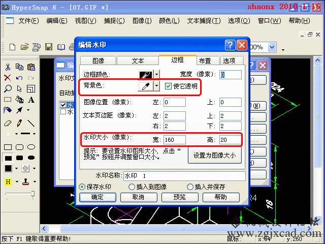

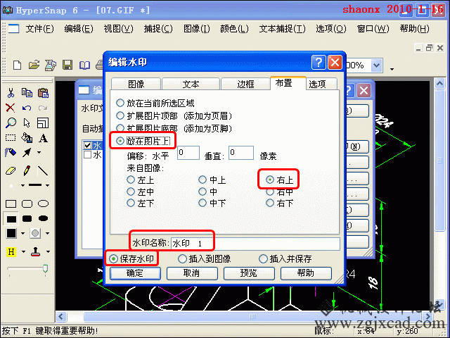

7、进入到编辑状态的“边框”里,在“背景色”里,勾选“使它透明”,在“水印大小”里,调整宽与高到合适的大小。
8、进入到编辑状态的“布置”里,在“放在图片上”里选中水印放置在图片上的位置,一般都是选中“右上”角。
给水印起个名称,并选中最下面的“保存水印”,最后点击“确定”。

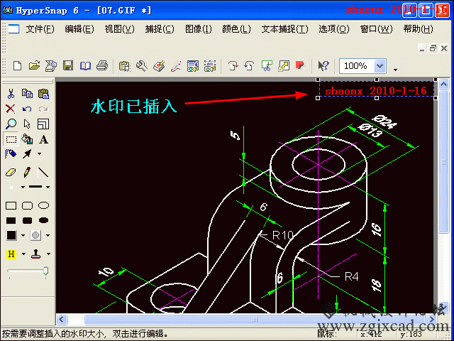

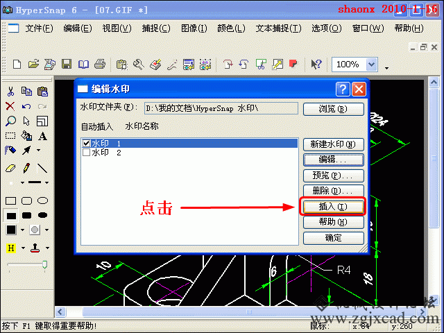

9、点击“插入”,新建或编辑好的水印就会插入到截好的图片上。
10、看下图,水印已经插入到截好的图片上。
