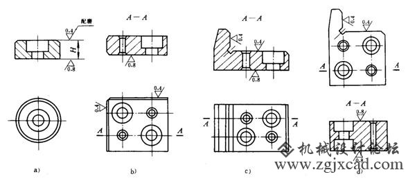

      1.3 专用夹具及其设计要求
      专用夹具是指仅仅适用于某一工件的一道或数道工序的加工而专门设计的夹具。当工件结构变更或工序内容变更时,都可能使此夹具失去应用价值。由于这类夹具不需要考虑其通用性,所以夹具结构可以设计得较简单、紧凑,且定位结构的精度可以提高,还可以采用各种省力、传力机构,使操作快捷、方便。采用专用夹具,可以得到较高的定位精度和较高的生产效率。
    专用夹具的设计应满足以下要求:
      1)保证工件的加工精度。专用夹具应有合理的定位方案,标注合适的尺寸、公差和技术要求,并进行必要的精度分析,确保夹具能满足工件的加工精度要求。
      2)提高生产效率。应根据工件生产批量的大小设计不同复杂程度的高效夹具,以缩短辅助时间,提高生产效率。
      3)工艺性好。专用夹具的结构应简单、合理,便于加工、装配、检验和维修。专用夹具的制造属于单件生产。当最终精度由调整或修配保证时,夹具上应设置调整或修配结构,如设置适当的调整间隙,采用可修磨的垫片等。
      4)使用性好。专用夹具的操作应简便、省力、安全可靠,排屑应方便,必要时可设置排屑机构。
      5)经济性好。除考虑专用夹具本身结构简单、标准化程度高、成本低廉外,还应根据生产纲领对夹具方案进行必要的经济分析,以提高夹具在生产中的经济效益。

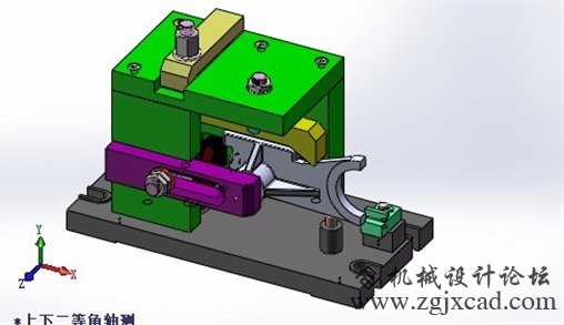

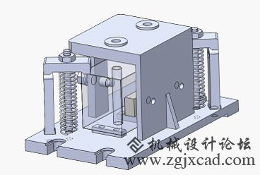

      3 Solidworks软件在三维夹具设计中的应用
      SolidWorks提供了一个先进的设计环境,在其中可通过直接图形操作来创建和改变模型。构建的所有模型都包含基本的结构属性:特征、零件、组件。特征包括基准、拉伸、孔、倒圆角、倒角、曲面特征、切口、阵列、扫描等。一个零件可包含多个特征。通过选取对象,然后选择工具对该对象进行操作。在SolidWorks参数化环境下可以对已建立的夹具零部件随意进行修改,大大提高了设计效率。
      自顶向下设计方法用于设计历经频繁设计修改的产品。由底向上设计是用户从元件级开始分析产品,然后向上设计到主组件。此方法适用于设计相似产品或不需要进行频繁修改的产品。在工装设计中,与产品零件直接发生关系或相互之间影响尺寸、形状、位置关系的非标件的建立要采用自顶向下设计,而标准件可通过从底向上的设计方法加入到装配中来。通过在机床夹具的设计过程中充分应用solidworks软件进行三维建模与装配设计,能直观、准确地反映零、组件的形状和装配关系,使设计中的修改编辑更加可靠、快速,解决了二维软件设计容易出现的装配干涉、图形与实际尺寸不符等问题。不仅提高了机床夹具设计质量和水平,而且还缩短了夹具的设计制造周期,为企业生产高质量的产品提供了有力的保障,从而为企业带来良好的经济利益。
