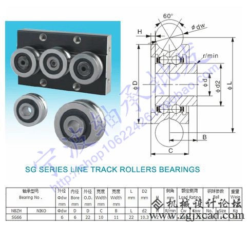

    各位大帅教下这个轴承如何画

    轴承应该都是标准件吧?需要自己画吗?

    加q3469768336,有轴承的三维模型

    基座 拉伸 , 轴承 旋转

    一般来说不是设计轴承的。直接调用库里的轴承就好了。可以百度一各轴承型号表。根据你需要的外径内径厚度在表里找到你需要用的轴承型号再在SW库里直接调用。

    不过我看你这个图似乎不是标准轴承。像是非标滑轮轴承。你把滑轮件旋转出来。然后在装配里把轴承和滑轮配合到一起应该就行了
