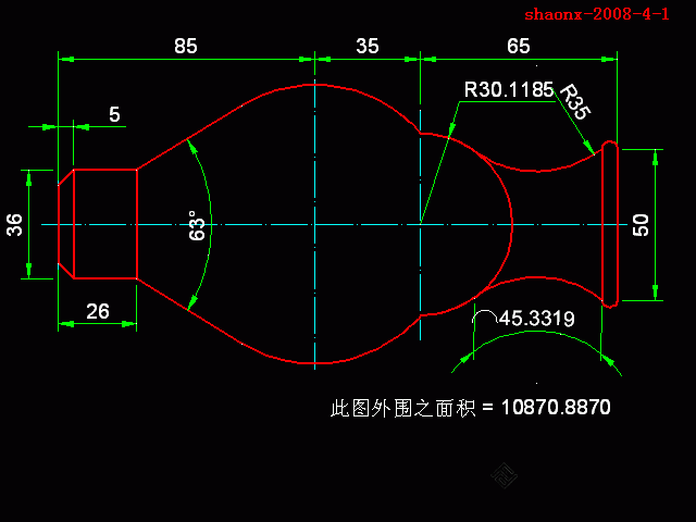

习题47】标准答案:
1. a 之半径值 = 30.1185,就是(B)
2. A 弧之弧长 = 45.3319,就是(B)
3. 此图外围之面积 = 10870.8870,就是(C)

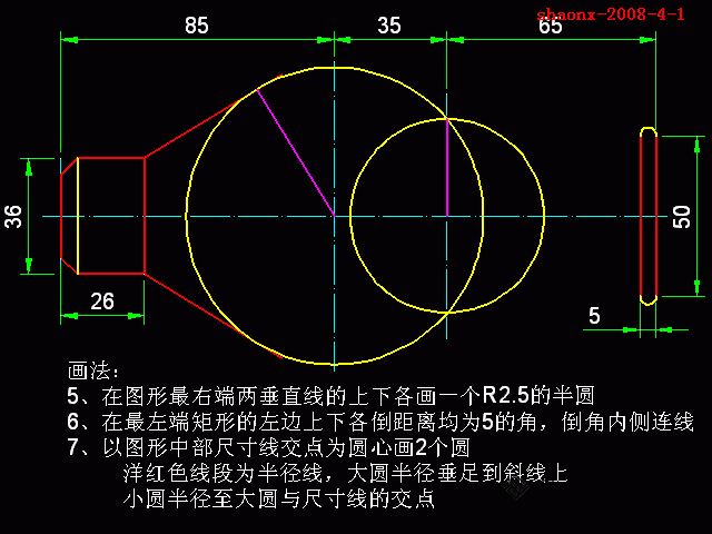

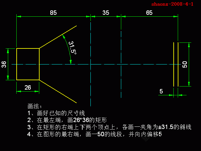

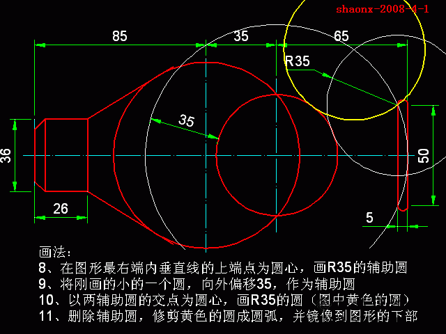

【autoCAD习题47】解题思路:
本题关键点是2个圆的定位及画法,其他如斜线、圆弧的画法较简单。
