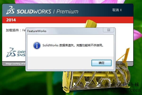

    solidworks数据库遗失。完整功能将不供使用。
      出现此种情况的原因:在solidworks选项设置中吧,其实指的是标准件库的目录找不到了。所以只要手动指定下标准件库的目录就OK了,也就是SolidWorks data目录。步骤如下:

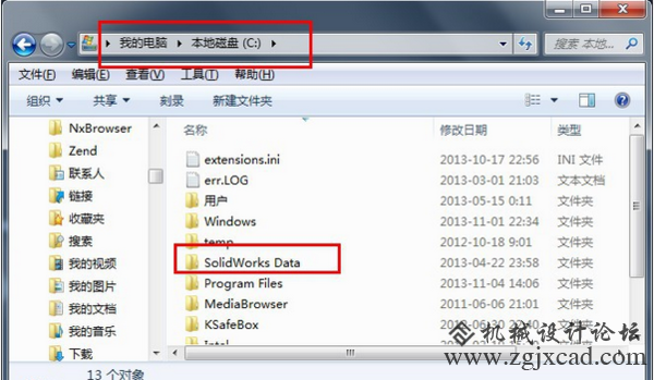

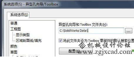

      1.打开solidworks软件,弹出该提示“SolidWorks数据库遗失。完整功能将不供使用”后点击确定,会继续进入solidworks界面。点击工具栏中“工具”按钮,点击“选项“按钮,在弹出的对话框中选择”异型孔向导/Toolbox“ 将左边的 异型孔向导和Toolbox文件夹的 路径改成Toolbox文件夹所在的根目录,也就是SolidWorks data目录,一般是你安装的时候toolbox配置的路径,我的是solidworks安装在了D盘而SolidWorks data目录则在C盘根目录下,有的也可能在D盘根目录下如图
    solidworks data
    solidworks data
    toolbox
    toolbox
      配置好之后在下面打钩,注意不要点击”配置。。。“点击右下角的确定即可。
      2.重启solidworks软件,发现这个错误就没有了。
