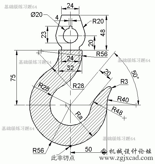

  autocad习题64】
求:
1. a之半径值为何?
(A) 56.3600 (B) 56.3602 (C) 56.3620
2. 剖面线区域之周长为何?
(A) 534.1078 (B) 534.7810 (C) 534.8710
答案http://www.zgjxcad.com/thread-10599-1-1.html
由于尺寸32往下的两段圆弧,没有交代清楚,因此导致许多会员的第2个答案有偏差,现更改一下题目的图片,以免后来的会员会引起同样的误解。
