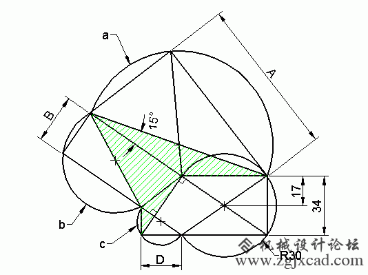

【进阶级练习题2】
求:
1. a 值为何?
a. 54.1193 b. 54.1219 c. 54.1291
2. b 值为何?
a. 30.7003 b. 30.7030 c. 30.7300
3. c 值为何?
a. 14.1899 b. 14.1989 c. 14.1998
4. A 值为何?
a. 91.0270 b. 90.2007 c. 90.2070
5. B 值为何?
a. 28.0142 b. 28.1024 c. 28.1240
6. D 值为何?
a. 23.3348 b. 23.3438 c. 23.3834
7. 绿色剖面线区域之面积为何?
a. 1975.0888 b. 1975.8088 c. 1975.8808
答案http://www.zgjxcad.com/thread-10343-1-1.html
我已核对过,条件完全具备。
提示一下:本题4个圆弧之圆心均在斜线上。
