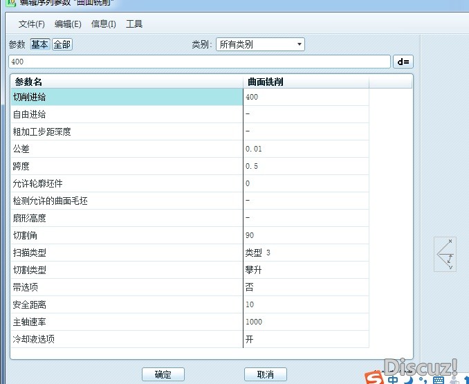

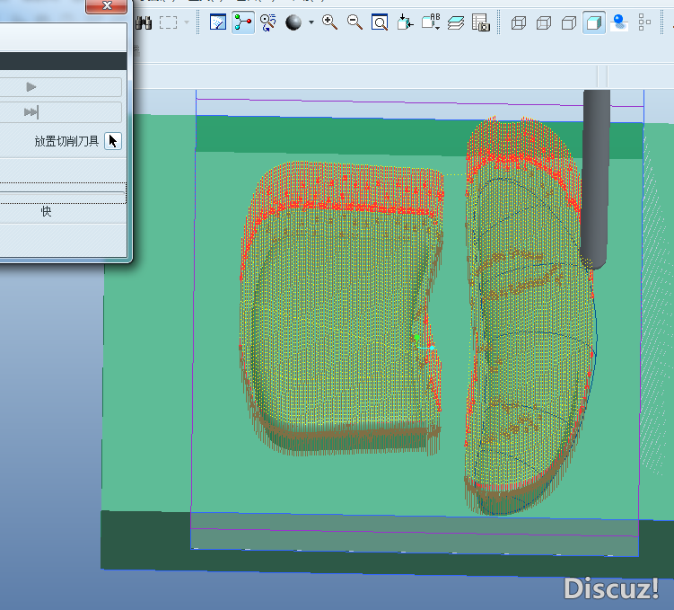

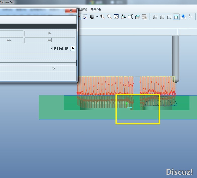

问题:
工件和切削参数如上图,刀具用的是 6mm 球头铣刀。屏幕演示的时候刀具的轨迹在画黄色方框的部分和底面接触了,且在加工的时候,接触的地方被铣出小坑。请问错误出在哪里?望赐教。
