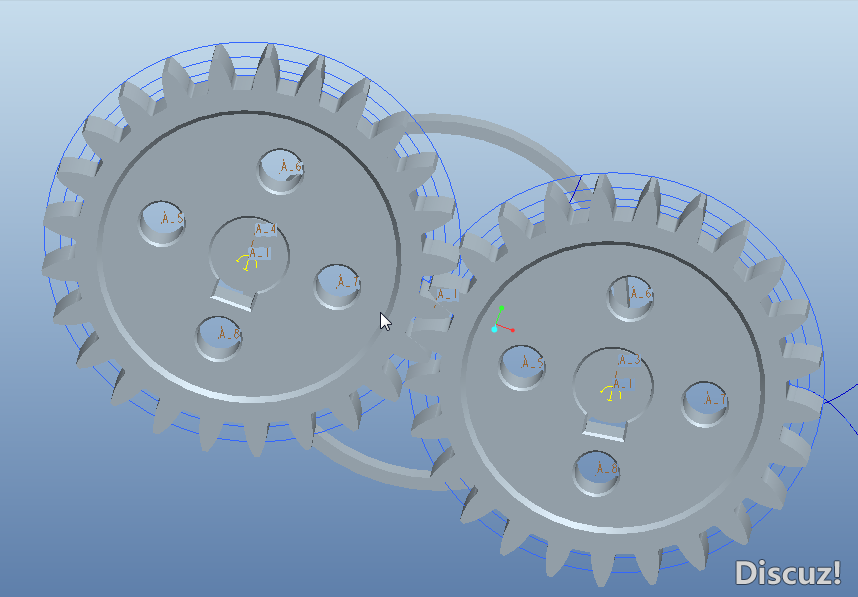

两个一样大小的齿轮,非同轴,如图。设置齿轮副的过程中,
proe

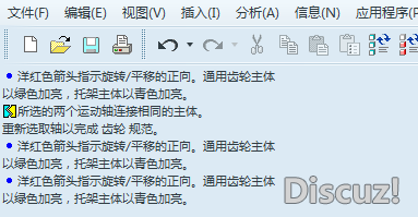

5.0 提示说:所选的两个运动轴连接相同的主体。

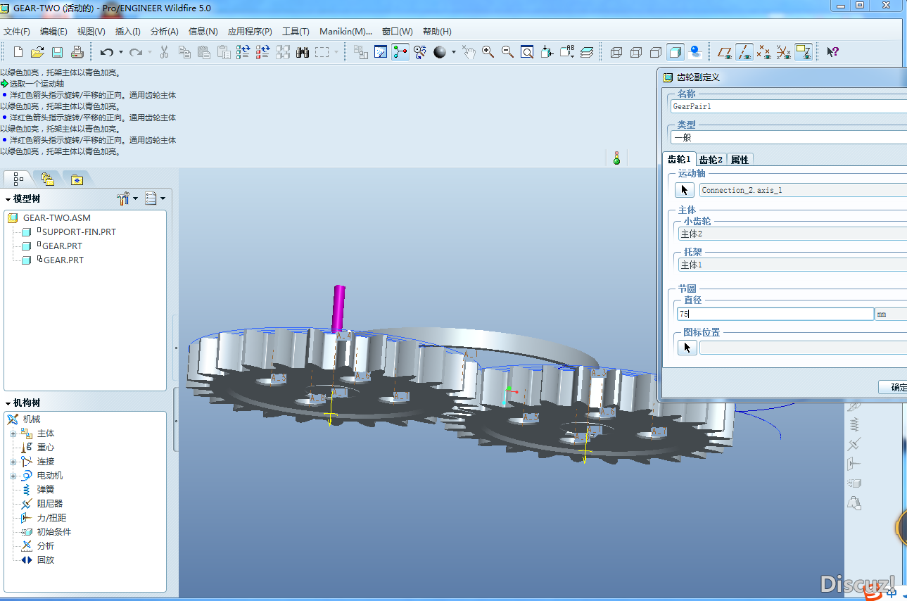

可是我设置的时候明明先选择左边的齿轮的轴,然后再选择右边的齿轮的轴,怎么就相同主题了。
请高手帮忙解答。
还有,在设置齿轮副之前,两个齿轮相接触的地方设置了“相切”约束。不知道是不是这个原因。。。。
但是如果不设置相切,两个齿轮就部分重合了。
还有,齿轮的放置是“销钉”没错。
