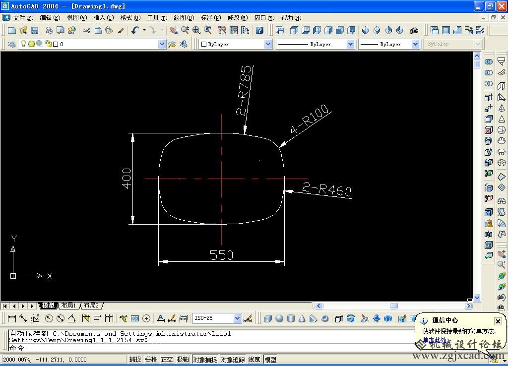

求助:有什么办法能把这个图以最快的速度画出来!~~
描述:圆弧
图片:
我自己试了一下.用了四分多钟.
方法是:先画出两条垂直的中心线.然后按标注偏移四条边,然后把边按R角偏移画出半径圆,最后再用倒圆角命令进行四个边的倒角..
不知道还有没有更快的方法...
