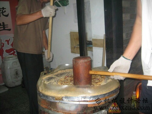

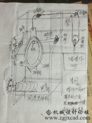

本人从事传统手工食品糕糖制作,由于人力有限,不能满足产量。考虑自制一台机器代替人工实现批量生产。(由于是地方特色的东西,其他地方少见,根本没有现成的生产机器可买)  自己文化程度低,根本不懂高深的机械电气,周围也没人了解,自己画了个草图,可是始终感觉不理想。网上有人说可以用气缸,可以用凸轮连杆机构,可以用车床,,,,目前已经不知所措了,迷茫

    如果仅仅是想将花生仁打碎  可以考虑用两个辊子挤压  或者用碎米的机器。否则您的设计可能只会起到省力的效果,效率还是上不去的(仅仅是个人意见)

    高度不变时  下落的速度越快  打击力度就越强

    这个食品有些类似于  糍粑  或者打糕吧     中间的运动机构  如果你想设计成偏心的话  用凸轮就好

    好的,相同高度,下落速度越快力量越大,如果利用凸轮的话,当凸轮转速加快,锤子上下频率加快,速度加快从而实现轻重锤,对吧。如果用凸轮的话,如何解决磨损问题。(年糕机也是捶打,但它无法实现轻重锤,不好随时调节力道)

    其实曲轴也是凸轮的一种  (车上的曲轴)

    你这个设计思路局限性太强了,本就是一个把食物碾碎的过程(表面看到这些),完全可以考虑在一个封闭的机械里实现,就像下面这种碾碎机一样就行,省空间,也安全可靠
