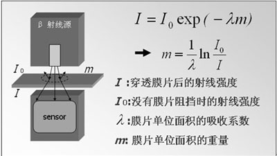

      测量原理:单位面积上极片的质量,称为极片的面密度。极片的面密度是决定电池的一致性的最重要的因素。由Kr85(氪85)衰变产生的β射线,穿透电池极片时,一部分射线被极片吸收。导致穿透极片后的射线强度相对于入射射线强度有一定的衰减。衰减比例与被穿透极片的面密度呈负指数关系。通过填充有特殊气体电离室检测射线穿透极片前后的射线强度,即可推算出极片的面密度。如下图所示:
