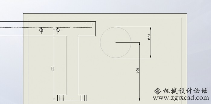

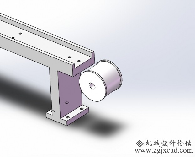

求助。皮带轮输送机构 轮子固定(安装方式) 如图 ...
[其他]
3948
4
sunping
sunping
11
发表于 2016-4-9 20:51:07
皮带轮
输送机
构 轮子固定(安装方式) 如图
轮子位置如图,采用什么方法固定。谢谢

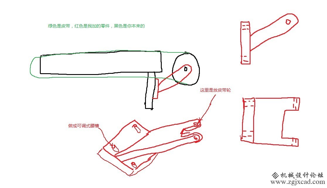

这个固定的方式有很多种,感觉不管怎么固定都得设计成松紧可调式的。
还有你的设计有有问题啊,皮带从上面槽里出来,从哪里回去?

主动轮还是主动轮?主动轮轴承放哪,张紧和调整在哪

看你的结构应该是张紧轮,螺栓固定是可以的,轮中装轴承,用轴,或者螺栓进行固定
