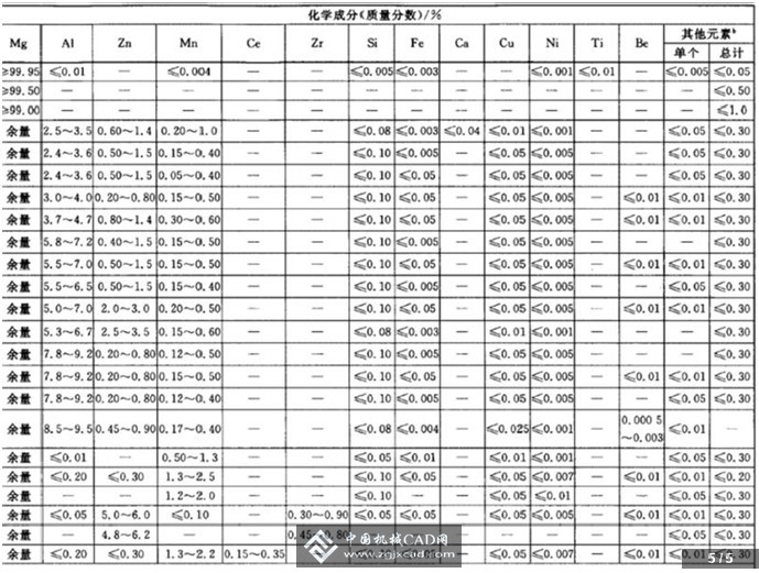

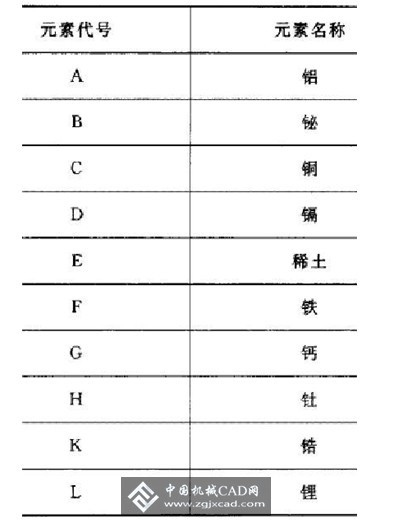

    主要合金元素有铝、锌、锰、铈、钍以及少量锆或镉等。目前使用最广的是镁铝合金,其次是镁锰合金和镁锌锆合金。
    目前,国际上倾向于采用美国试验材料协会(ASTM)使用的方法来标记镁合金。
      镁合金中合金元素代号见表

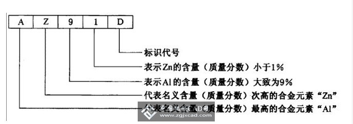

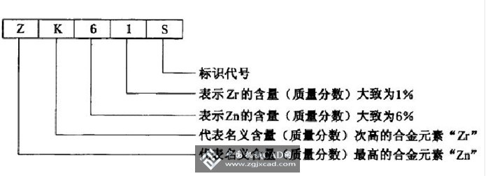

    镁合金:英文字母(两个)+数字(两个) +英文字母
    前面两个字母:第一个字母:含量最大的合金元素;
                       第二个字母:含量为第二的合金元素;
             数字: 表示两个主要合金元素的含量:
                       第一个数字:第一个字母的重量%;
                       第二个数字:第二字母的重量%。
    最后面的英文字母:
      后缀字母A、B、C、D、E为标识代号,用以标识各具体组成元素相异或元素含量有微小差别的不同合金。
    如:AZ91E表示主要合金元素为Al和Zn,其名义含量分别为9%和1%,E表示AZ91E是含9%Al和1%Zn合金系列的第五位。
