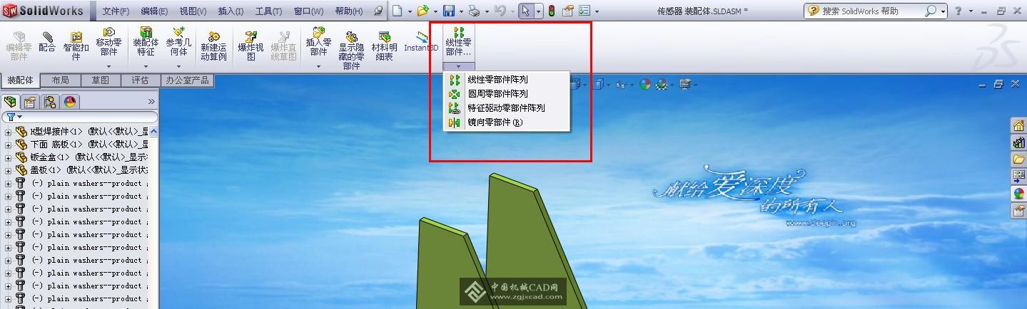

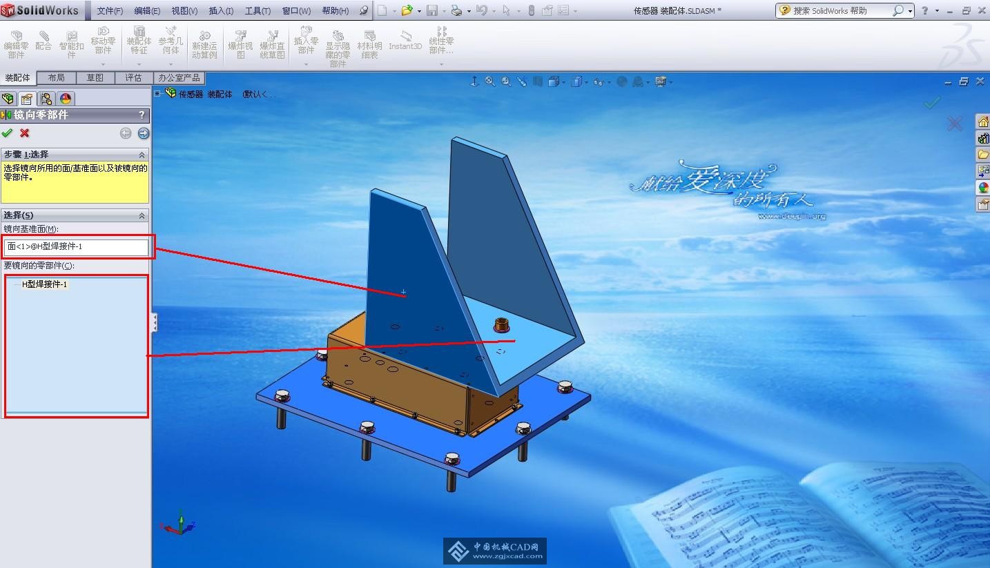

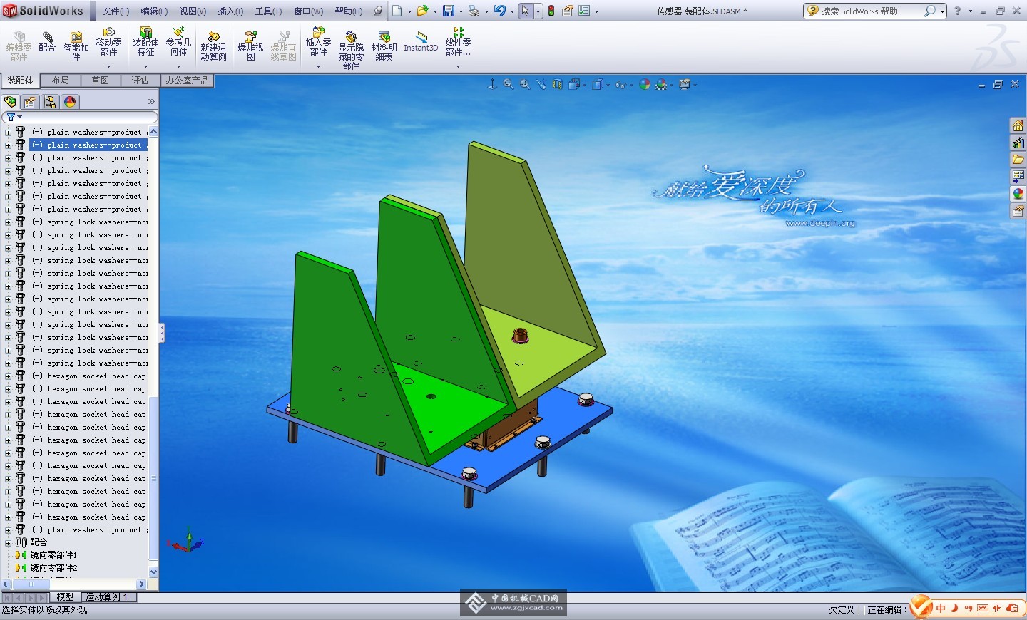

    在装配环境下操作,看图你就知道了!
    命令位置
    命令位置
    选择 事例
    选择 事例
    确认后预览
    确认后预览

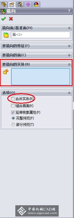

    如果是在零件下镜向,可以用镜向  实体  也操作~后面的“合并实体体”根据你的需要进行选择..
