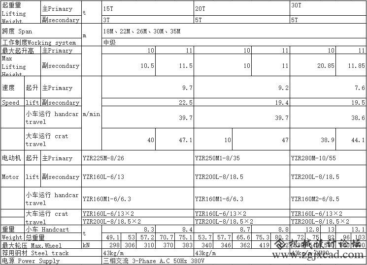

  5吨L型偏挂门式起重机技术参数表-10吨L型偏挂门式起重机技术参数表:
  15吨L型偏挂龙门吊技术参数表-20吨L型偏挂龙门吊技术参数-30吨L型偏挂龙门吊技术参数:
  5吨L型门式起重机外形尺寸表-10吨L型门式起重机外形尺寸表-15吨/3吨L型门式起重机外形尺寸表-20吨/5吨L型门式起重机外形尺寸表-30吨/5吨L型门式起重机外形尺寸表
