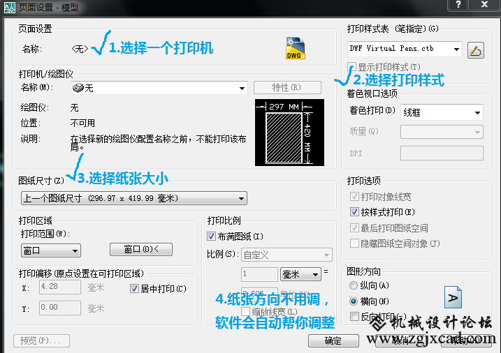

    4、设置打印机

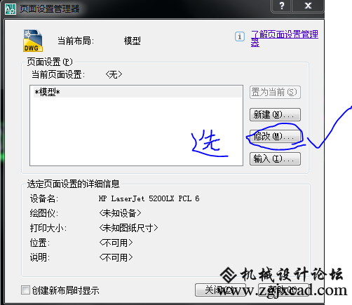

    5、设置批量打印,适合图纸大小,居中,打印顺序

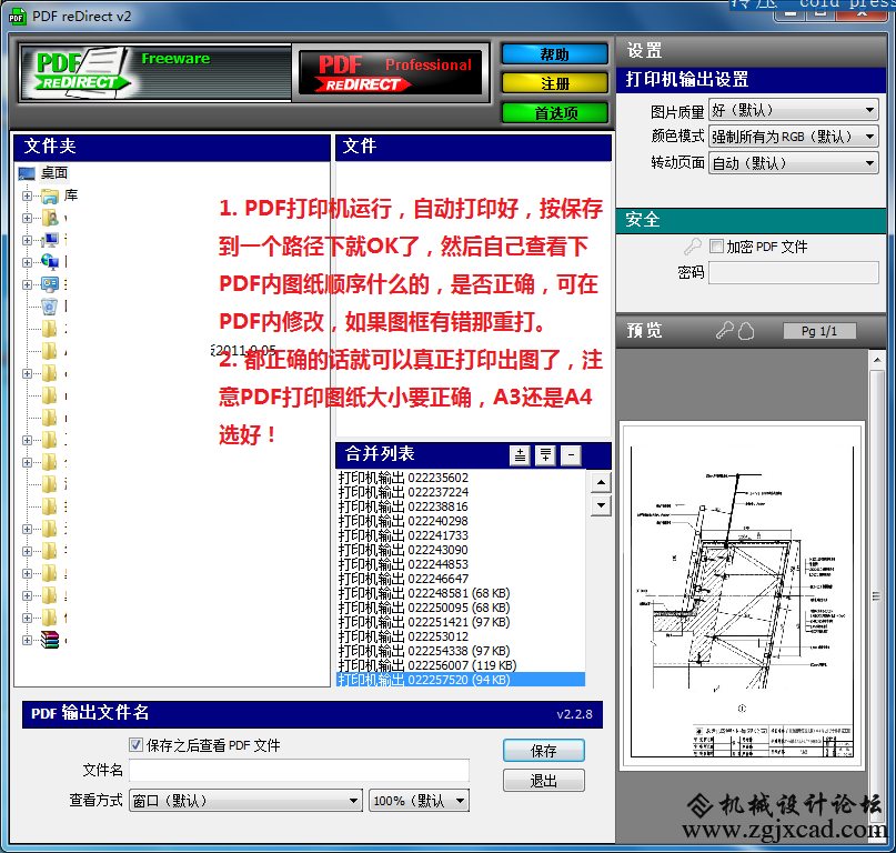

    8、只是先打印成PDF的(你如果打印机不是设置成PDF打印机,就直接出图纸了)
    9、检查PDF图纸,确认无误后打印,注意PDF图纸大小选择好,选A3还是A4
