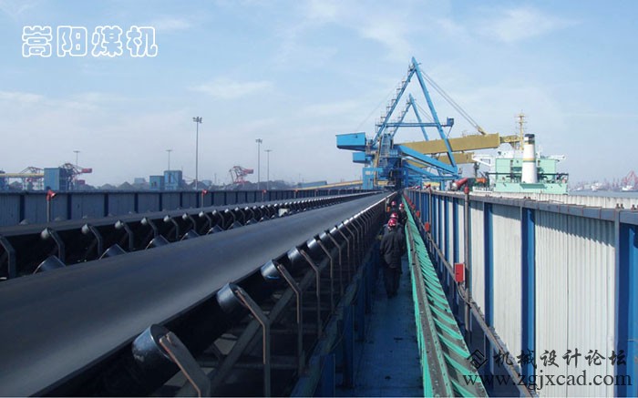

带式输送机又叫皮带机,是矿用输送设备,应用广泛,嵩阳煤机自主生产直销皮带机、刮板机等矿用设备及配件多年,经验丰富,在这里简述皮带机安装注意事项,给广大用户一个参考。
带式输送机安装注意事项:
1.由施工技术人员按设计要求放好皮带中心线,不得偏斜。
2.平整好安装场地,固定好皮带机头。
3.待皮带机尾安装完毕从机头、机尾相向安装,平行作业安装顺序为:
(1)机头→储带仓→张紧装置→中间部
(2)机尾→电气平台→中间部
4.安装皮带可借助手葫芦导链拖拉,皮带接头必须保证平直。
5.检查皮带沿线停车开关和信号装置完好后方可进行试运转,试运转时,在各点处都要派人观察情况,发现皮带打滑、跑偏、电气机械部件温升超限或运转声音不正常等异常情况时,必须立即停车,进行处理。
