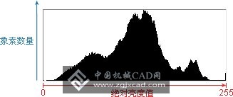

来回忆一下上节课提到的直方图,如下图所示。水平X轴方向代表绝对亮度范围,从0至255。竖直Y轴方向代表像素的数量。和直方图一样,Y轴有时并不能完全反映像素数量。并且色阶工具中没有统计数据显示。

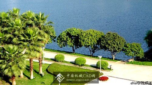

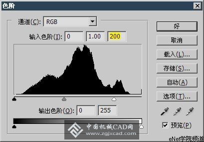

打开如下左图的图像,这是在一所大学拍摄的校园风景。使用色阶命令【图像>调整>色阶】〖CTRL_L〗,看到色阶的设置框如下右图所示。可以看到它和前一课中的直方图非常类似。注意下面有黑色、灰色和白色3个小箭头(图中红色123处)。它们的位置对应“输入色阶”中的三个数值(图中绿色123处)。
其中黑色箭头代表最低亮度,就是纯黑,也可以说是黑场。那么大家也可以想象得到,白色箭头就是纯白。而灰色的箭头就是中间调。这种表示方式其实和曲线差不多,只是曲线在中间调上可以任意增加控制点,色阶不行。所以在功能上色阶不如曲线来的灵活。色阶设置框中的自动和选项的用途与曲线设置框中的一样。(点击欣赏大图)
_

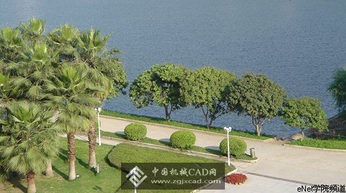

将白色箭头往左拉动,直道上方的输入色阶第3项数值减少到200,观察图像变亮了。如下2图。这相当于前一节课中提高的合并亮度,也就是说从200至255这一段的亮度都被合并了,合并为多少呢?合并到255。因为白色箭头代表纯白,因此它所在的地方就必须提升到255,之后的亮度也都统一停留在255上。形成的一种高光区域合并的效果。(点击欣赏大图)
