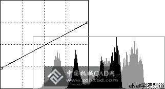

    1:以RGB综合通道来说,如果缩短两个端点在Y轴方向上的距离(将高光端点在Y轴减少,或将暗调端点在Y轴增加),会导致直方图中像素的亮度范围变得狭窄,各种颜色的变化范围也小,对比程度下降。过度调整将使图像变得灰蒙蒙的。如下2图。(点击欣赏大图)

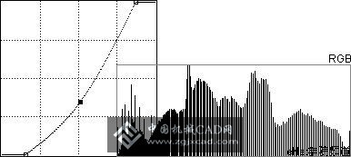

    3:以单独的RGB通道来说,过度降低高光,或过度升高暗调,都会对整体亮度造成限制。使整体亮度最高值低于255,或最低值高于0。如下图,过度降低蓝色通道的高光影响了整体亮度的上限,在亮度直方图靠近右端的地方出现了类似一刀切的效果。(点击欣赏大图)

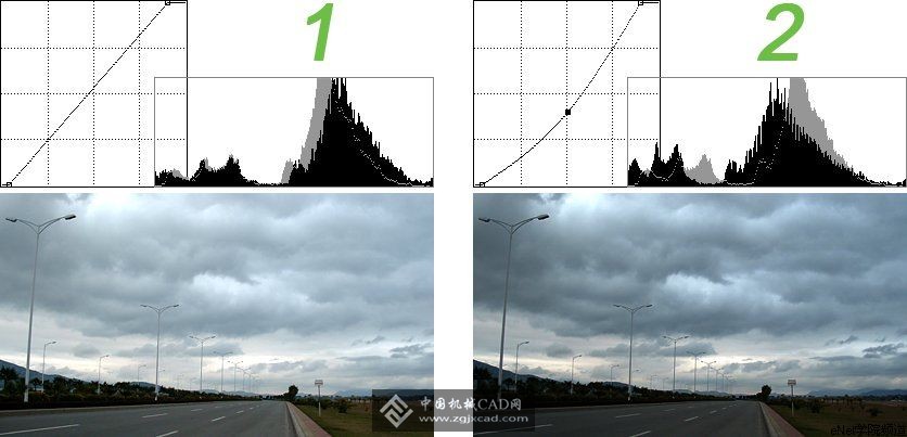

    首先将高光点在X轴减少些许,暗调点在X轴增加些许,让亮度直方图达到全范围,但注意不要过度以免造成端点像素堆积。这样调整完后天空变得明亮了。但是整幅图片给人一种过亮的感觉,这当然和取景有关,天空占据画面的大部分必然会造成整体偏亮。观察直方图也很容易看到,大量像素聚集在直方图较亮的区域。
                        所以我们第二步在曲线中部建立一个控制点并减少它的Y轴,观察直方图中那片像素聚集区被拉长了。这样使得同样数量的像素分布在更广泛的亮度范围内,不再集中在一个小区域。并且是往暗调区域拉长。如果再往高光拉长(控制点Y轴增加)那就更亮了。

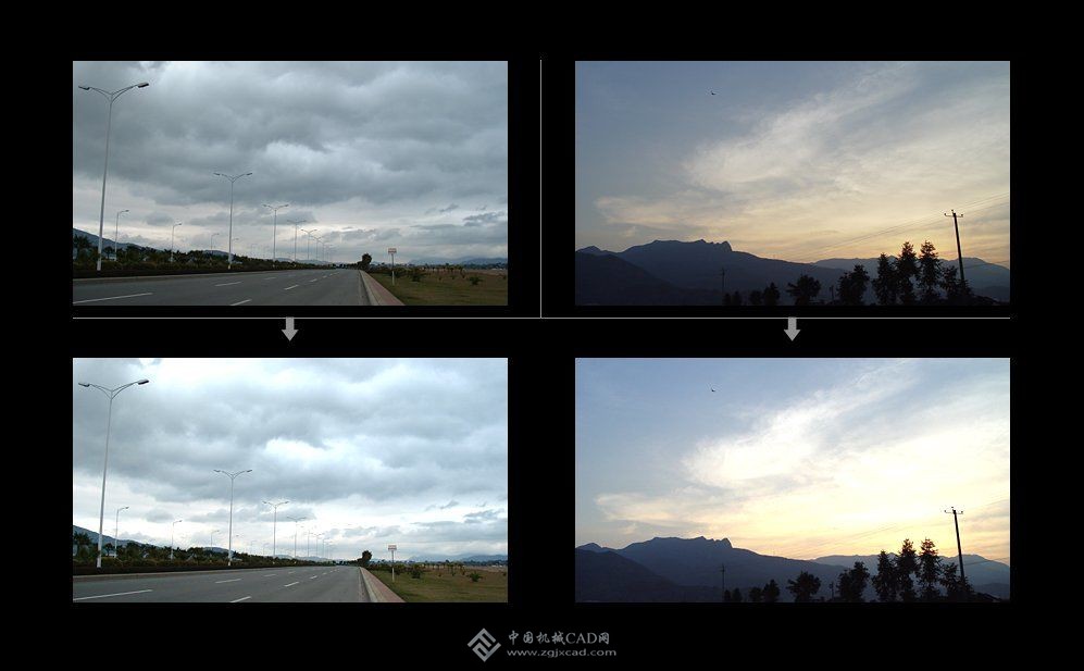

    如果结合本课前面部分展示的格尔木至拉萨的海拔图就不难想象,这意味着如果提升高光部分,会造成大量像素整体提升。很容易形成像素在高光区域的合并现象。而合并现象会导致图像的细节丢失。这种现象在摄影上称为曝光过度。如下图是两幅图片同样处于曝光过度情况下的对比。为了让效果明显我们将背景设为黑色。(点击欣赏大图)
    从上图我们感觉左右两边的图像在调整后都有曝光过度现象,高光区域的云彩都有一些细节丢失。但是右边的效果更佳明显。看起来似乎在调整曲线的时候,右边调整的幅度大于左边。其实不然,两者都是将高光点设为输入195,输出255的位置。大家可以自己试试看。

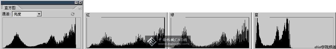

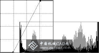

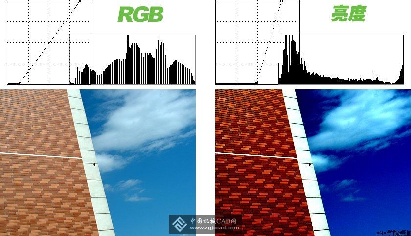

    注意,直方图不能都以亮度色阶为准,有时候要以RGB色阶为准。这主要在画面颜色较少且对比强烈的情况下。设想一下,如果图像中高光部分偏红,而绿色和蓝色相对较少,那么在亮度色阶中高光部分也是较低的。这种情形在图像中色彩较少的情况下尤为突出。比如下左图在亮度直方图(如下中图)中暗调部分就很少,就是因为绿色和蓝色在暗调成分不多。如果切换到如下右图的RGB色阶直方图,就看的比较全面了。(点击欣赏大图)
    那为什么前面不直接使用RGB方式呢?那是因为前面我们一直在讲解亮度,使用亮度直方图容易理解。并且在大部分情况下亮度直方图更实用,因为它符合大脑的思维方式。
                        那我们就使用曲线将上面那幅图像调整一下,调整的原则还是一样,让全色阶范围充满像素。如下左图是参照RGB色阶调整的,下右图是参照亮度色阶调整的,可以看出这时如果参照亮度色阶调整会造成极大的误差。(点击欣赏大图)
    那么这幅图像是否适用“高光万能曲线”呢?不行,因为图像中的高光部分比例并不是很大(注意要以RGB色阶直方图为准)。如果使用那样的曲线,会将本来属于中间偏暗部分的砖墙变得偏暗。由于其分布面积大,在视觉上会造成比较明显的黯淡感。如下2图。(点击欣赏大图)

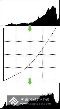

    下图是给人的感觉是整体较亮,从亮度色阶直方图中可以看到大部分像素集中在高光区域。因此将曲线的中间调向下移动,把色阶的分布“拉平”一些。这样看起来就较为舒适了。(点击欣赏大图)

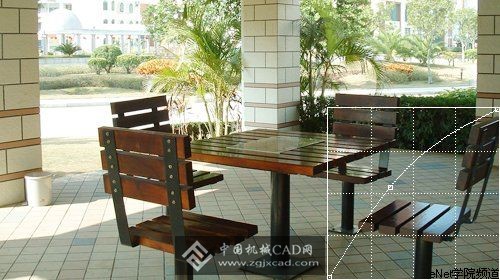

    下左图是在住宅小区拍摄的照片,下右图是它的直方图,从中我们看到大部分像素集中在偏暗调的区域,整个画面显得较暗。给人一种阴暗角落的感觉。(点击欣赏大图)
    按照以前的做法,就是提升高光点,合并高光。虽然这样做是可以提升整体的亮度,但是要注意亮度直方图中高光点已经有很多像素存在,观察画面中远处阳光下的景物已经很亮,如果合并高光,就会造成这部分景物的像素大量合并,从而失去细节。如下左图。因此我们提升中间调,使图像在不合并高光的同时提高了画面的亮度,直方图中色阶分布也趋于平稳。此时照片给人一种阳光明媚的感觉,如下右图。(点击欣赏大图)

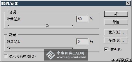

                        针对这两种情况,Photoshop专门提供了暗调/高光【图像>调整>暗调/高光】工具来应付,它可以很简单地修复曝光过度和曝光不足的情况。虽然它不属于曲线工具,但因为对于调整数照片很有用处,所以我们在这里先简略示范一下使用效果。默认的设置已足够满足大多数的需要,勾选“显示其它选项”将会出现更为详细的设定,详细的使用方法将在以后课程中介绍。
                        如下是一幅人物曝光不足的照片,将暗调设为60%后的调整效果。前面例子中有一张照片和这张是在同一时刻拍摄的,知道是哪张吗?(点击欣赏大图)
