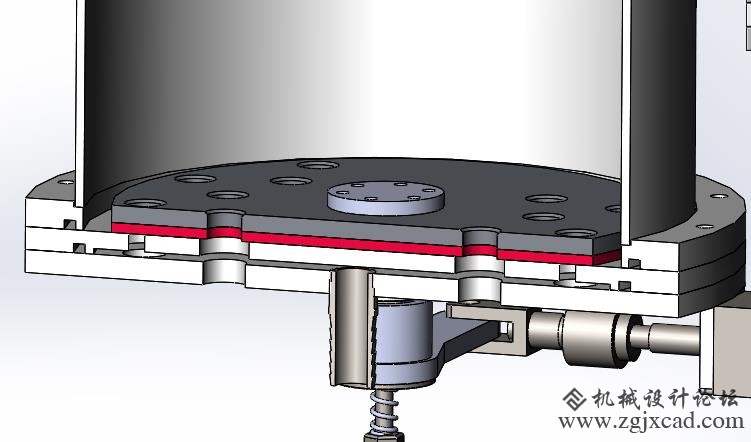

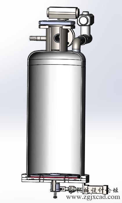

一个料筒,下料用,里面有2公斤气压,下料通过下面气缸旋转带动红色法兰上面的法兰转动与红色法兰的孔对齐和错位来达到下料和封料,法兰材料红色和红色上面两法兰是铝板,下面两大法兰是铁板,平面加工过。现在由于料筒内部有气压,这样的结构会漏气,请教大侠们帮忙解决该问题。QQ:57945380,有酬谢
