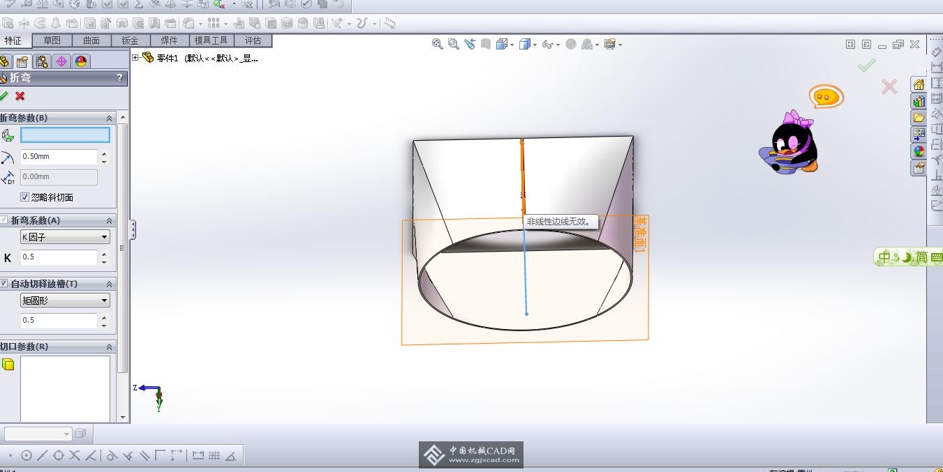

    我用放样拉伸画了个天圆地方,然后拉伸切除了一道缝,再用钣金折弯时,显示费线性边线无效,怎么回事啊,老师们帮帮忙,谢谢啦
    这是截图
    这是截图

    发表于 2012-12-1 21:25:38 | 显示全部楼层
    直接用两个开环轮廓钣金放样

    发表于 2012-12-4 09:40:19 | 显示全部楼层
    这个必须用钣金放样做的。转化钣金不能是曲面

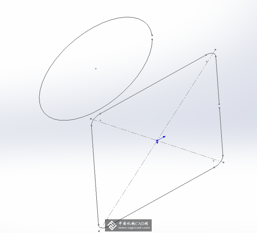

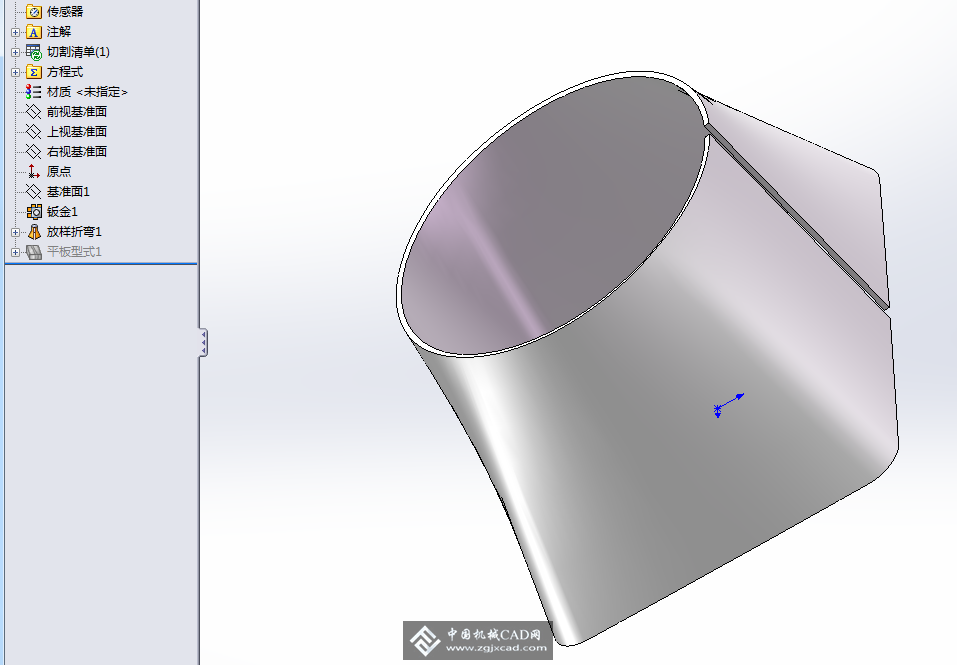

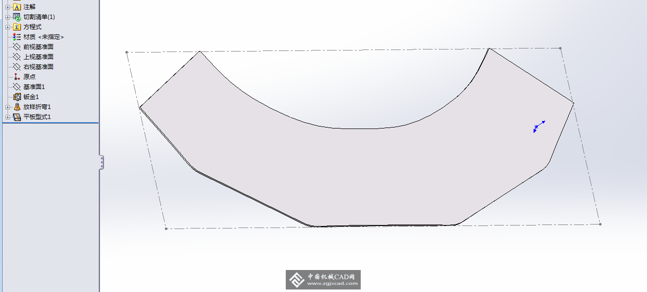

    操作过程如图,希望帮到你

    谢谢那位带图的,终于学会啦,还有位朋友说的,有软件包,怎么回事啊,怎么用??
