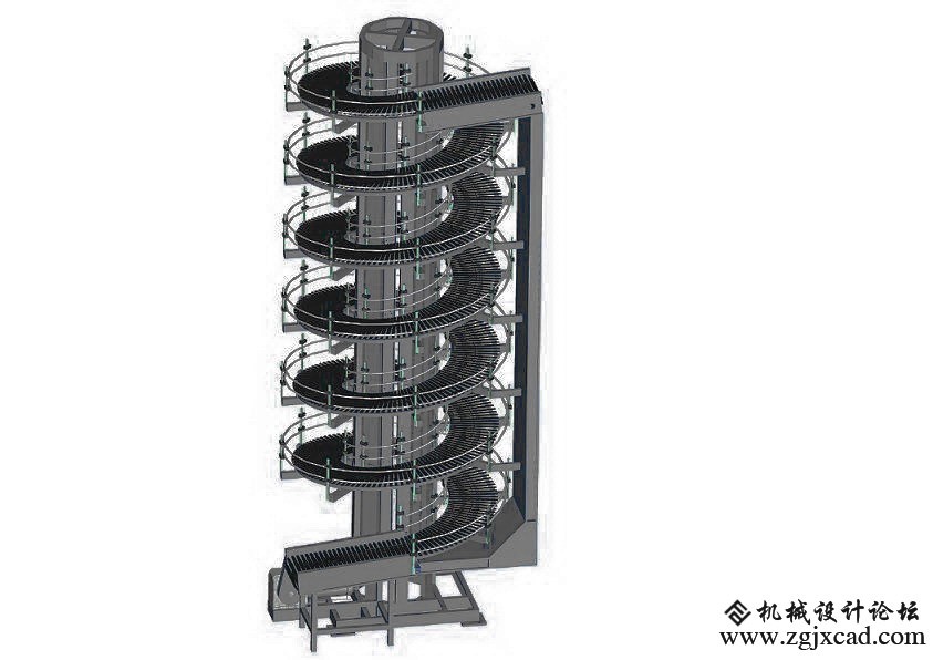

          螺旋输送机的用途比较广泛,对输送的物料范围也是比较广泛,可以进行输送粉状、粒状以及小块状的物料,由于螺旋输送机的使用环境一般是灰尘较大的场合,输送机的轴承长期在灰尘中会加剧它的磨损,要定期地对机械进行保养润滑,让输送机能够更好的进行作业。螺旋输送机的机关能够伸入各种工矿取料,绝大数能降低清量量,有着连续输送还具有清理的功能,开机时就能够保持稳定的接近额定生产率的能力,能够达到额定生产率的百分之五十五至百分之七十而其他输送设备平均效率只为百分之四十至百分之五十这种平衡的工作性质对后方输送系统的匹配至为重要;各种机械式连续输送机能耗都比抓斗式输送设备小。一般都能够实现密闭输送,输送机内卸料点也容易封闭,采取减小转载点高度,或采取其他消尘措施也可以大大减少粉尘对环境的污染,能够实现连续输送作业,由于是连续作用,所以震动小、噪声小。
        在螺旋输送机输送物料时注意的事项;开始送料时要逐步增加给料,要均匀的给料,不要一下加到设备额定的量,否则会造机机械设备的堵塞,驱动装置的过载,对输送设备的寿命也有一定的影响。物料中不可有坚硬的大块状物料,否则会卡死螺旋,对螺旋输送机造成一定的损坏。启动时不要给料,等启动之后进行给料,要做到无负荷起动输送机。螺旋输送机停车前要停止给料,等到机内的物料输送机输送完之后再停止输送设备的运转。要定期的经常的检测设备内的部件,比如紧固件有没有松动,如果有松动要及时的紧固,要做到提前预防。输送机在运转时间不可取下机盖。以免造成人身危害,还需要经常对运动的部件加注润滑油。
        因运载荷降低使结构质量减小,延长机械使用寿命,减少工人对机械疲劳感;操作简单,易于实现自动控制;由于连续作用的平均效率比拟高,其质量比同等生产率的LS型螺旋输送机要小。
