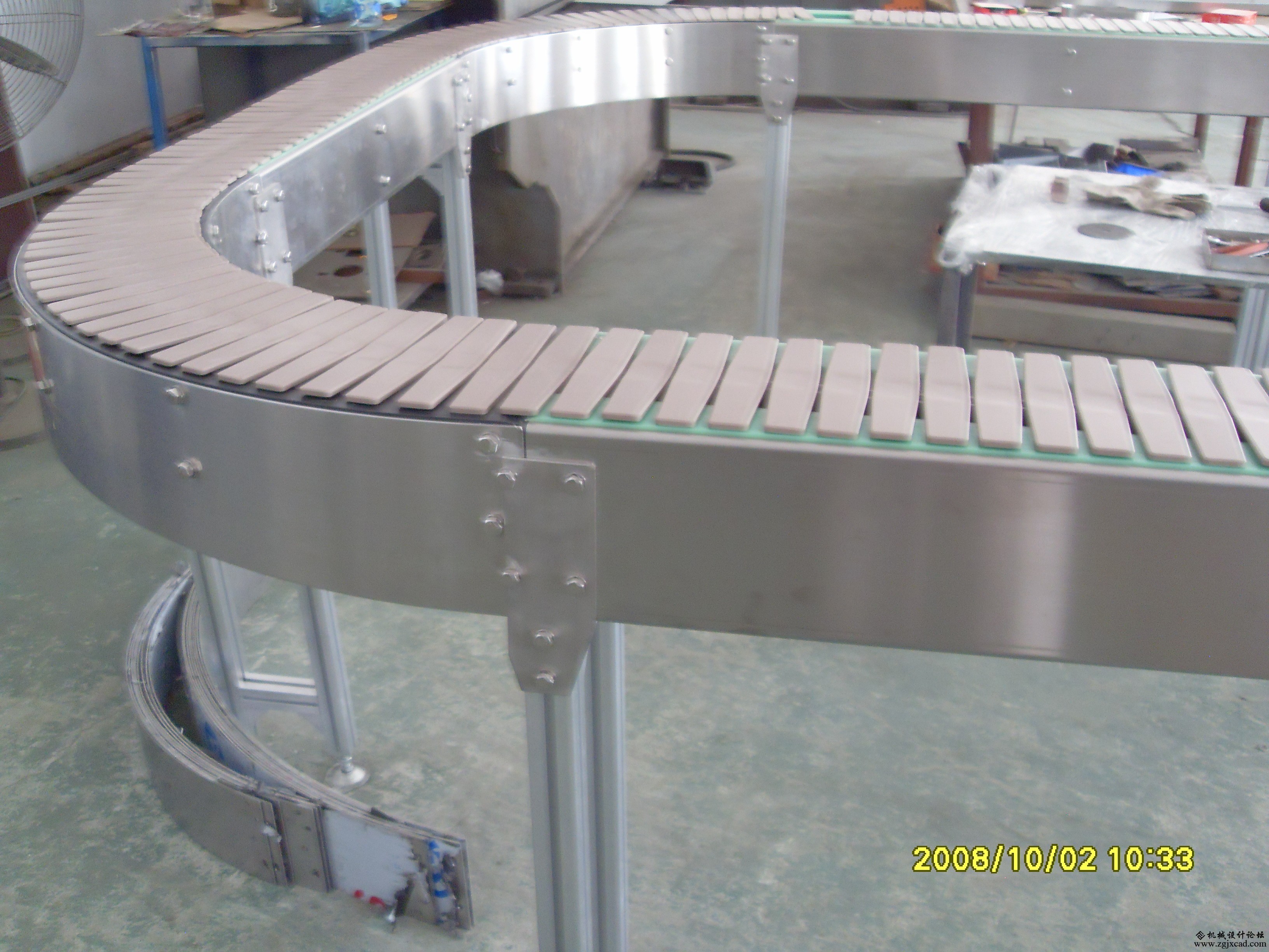

         链板输送机是饮料行业当中的重要输送设备,以标准链板为承载面,由马达减速机为动力传动,运行在专用导轨当中,根据不同的生产线工艺流程的不同,其顶板链可以分为转弯及直线型。链板输送机当中链板也是根据不同的作业物料有着不同的分类,如碳钢链板、防滑链板、不锈钢链板、直线链板、侧弯链板及平顶链板等。
         其中链板输送机当中的平顶链是具有着结构简单、重量轻、制造和维修方便的优点。平顶链的顶板为输送物料提供了一定宽度的水平承载面。顶板的宽度按照其输送物料的要求可以进行确定,链条与链轮啮合时,铰圈本身就是链轮啮合部分。因平行排列的顶板链两侧间隙小,所以只能作直线运动。就用平顶链时正确安装也是十分的重要。平顶链广泛应用于各直线链板输送机的设计当中。多条并列的链板输送机可以进行采用网带输送机来进行代替。
