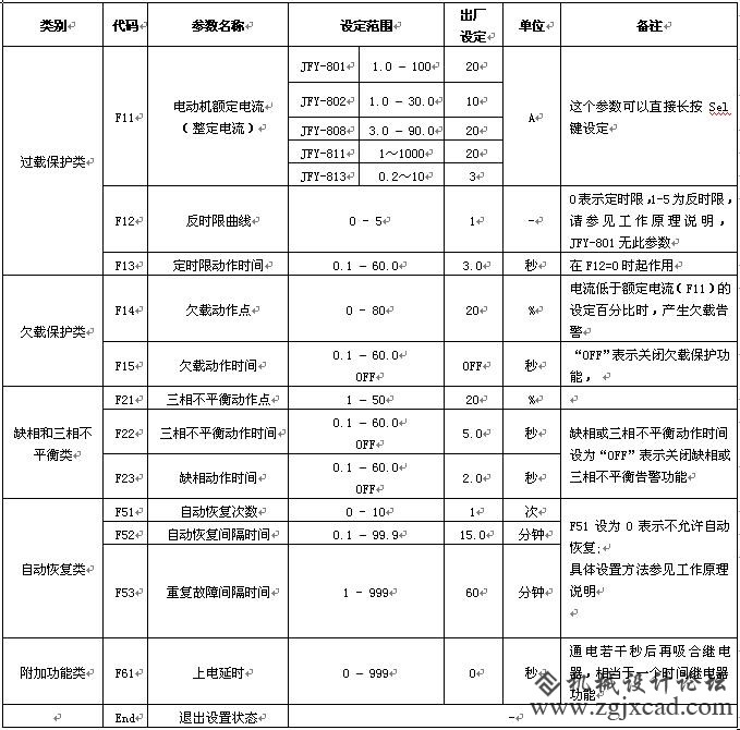

l   参数设置
在显示电流的状态下,长按“5”键5秒,进入参数设置状态,这时显示器上显示“Fxx”,其中xx是两位数字,表示参数代码。用“5”或“6”键可选择参数代码,按“Sel”键则显示该参数代码对应的参数值,这时再用“5”或“6”键即可对参数值进行设置,设置完成后再按“Sel”键,回到显示参数代码状态。

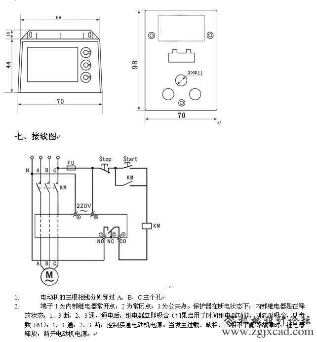

通过内置的电流互感器检测负载电流,所以被保护电机的三根相线必须分别穿过电流互感器的三个小孔。

过载保护可分为定时限保护和反时限保护两种模式,JFY-801只有定时限模式,JFY-802、JFY-808可通过设置参数F12选择定时限或反时限模式。
1.    定时限模式
当负载电流超过额定电流(参数F11),并且持续时间达到设定的过载动作时间时(参数F13),继电器断开,切断电动机电源。即过载动作时间是固定的。
2.    反时限模式
过载动作时间和过载电流的大小有关,负载电流超过额定电流越多,则动作时间越短。可根据不同电机的特性选择不同的反时限曲线,JFY-802、808均提供5条反时限曲线,见下表:
l   欠载保护
当负载电流低于设定点(参数F14),并且持续时间达到设定的欠载动作时间时(参数F15),继电器断开,切断电动机电源。此功能默认关闭,需要时请设置参数F15。
负载电流过小时,不进行欠载检测,防止在电机断电状态产生误动作。
l   三相不平衡保护
三相不平衡率的定义为:任一相电流与三相平均电流差值的绝对值,取其中的最大值,除以三相平均电流,即为三相不平衡率。
当三相不平衡率大于设定的三相不平衡动作点(参数F21),并且持续时间大于三相不平衡动作时间(参数F22)时,继电器断开,切断电动机电源。
负载电流过小时,不进行三相不平衡检测,防止在电机断电状态产生误动作。
l   缺相保护
缺相可以认为是一种严重的三相不平衡,当三相不平衡率大于50%时,认为缺相。缺相的动作时间由参数F23设定,一般这个时间比三相不平衡动作时间(参数F22)要短。
负载电流过小时,不进行缺相检测,防止在电机断电状态产生误动作。
l   自动恢复
自动恢复功能的目的是为了在发生故障保护停机时,有机会自动恢复工作,防止无人值守的设备因为偶发性故障而长时间停机。可以用参数F51、F52、F53自由设定自动恢复的行为:例如F51=3,F52=15,F53=60,其效果是:发生故障停机后,过15分钟自动恢复(F52=15),这样可以重试3次(F51=3),如果故障重复发生3次以上,并且重复故障的间隔时间短于60分钟(F53=60),则锁定在停机状态,则需要人工恢复(按“5”键或断电)。
如果不需要自动恢复功能,只要将F51设为0。
l   时间继电器功能
如果通过设定参数F61启用了时间继电器功能,则保护器通电后,继电器不是立即吸合,而是延时一段时间后再吸合,延时时间由参数F61设定,这时液晶显示器上进行倒计数显示。相当于一个延时启动的时间继电器功能。F61=0表示关闭时间继电器功能。
