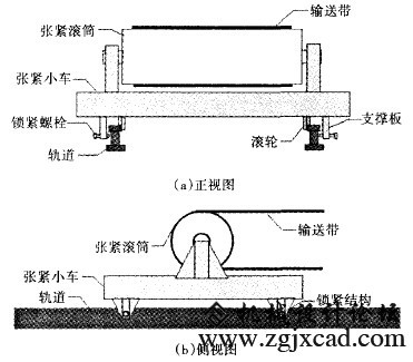

      本文介绍的张紧小车改进方案是在原有的皮带输送机张紧小车4个滚轮的安装位置处,均增加一套张紧小车与轨道的锁紧结构,该锁紧结构由支撑板和锁紧螺栓组成。图3为皮带输送机张紧小车改进方案原理图。
    图1   皮带输送机张紧小车改进方案原理图
      该改进方案中支撑板主要起到支撑与保护作用,而锁紧螺栓可实现对张紧小车与轨道之间间隙的调节和控制。在皮带输送机正常使用中,通过调节锁紧螺栓来控制张紧小车与轨道之间的间隙,首先保证张紧小车正常的纵向移动的情况下,同时可以实现张紧小车牢牢“抓住”运行轨道,即使在张紧小车发生微小位移,甚至剧烈的摆动时,张紧小车也不会脱离轨道,有效地避免了张紧小车“掉道”事故。
      另外,在皮带输送机日常维护检修时,也可以通过调节锁紧螺栓,实现张紧小车的位置锁定操作,进而为日常输送设备维护和检修提供了方便条件和安全保障。
