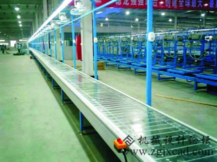

    链板输送机
    链板输送机
          链板输送机同时还具有着输送面平坦光滑、摩擦力小,物料在输送之间的过渡平稳,可以进行输送各类玻璃瓶、PET瓶、易拉罐等物料,也可以输送各类箱包;我们在选用一个合适的链板输送机,选用时还需要注意以下细节:
