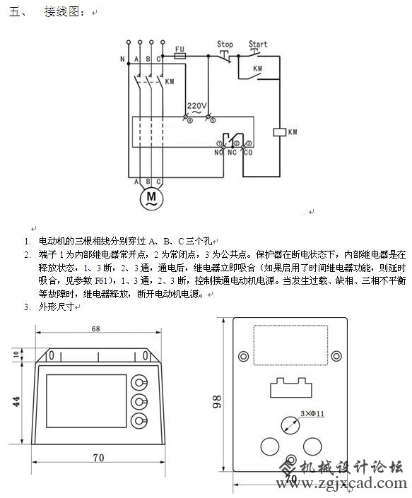

    JFY-701系列使用说明书
一、        产品概述
本产品是一款智能型电动机综合保护器,是传统热继电器的升级换代产品。该产品采用数字处理技术,液晶显示,通过内置的电流互感器检测电动机的三相负载电流,可以显示三相电流并根据电流判断是否存在过载、缺相、三相电流不平衡等故障。当发生上述故障时,内部继电器触点断开,切断电动机电源。

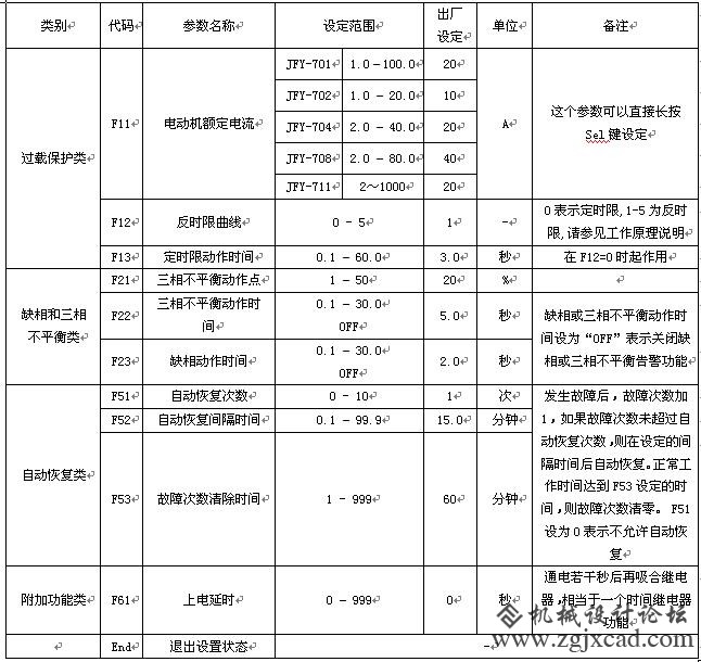

l   参数设置
在显示电流的状态下,长按“5”键5秒,进入参数设置状态,这时显示器上显示“Fxx”,其中xx是两位数字,表示参数代码。用“5”或“6”键可选择参数代码,按“Sel”键则显示该参数代码对应的参数值,这时再用“5”或“6”键即可对参数值进行设置,设置完成后再按“Sel”键,回到显示参数代码状态。
内部参数代码如下表所示:

l   电流检测
通过内置的电流互感器检测负载电流,所以被保护电机的三根相线必须分别穿过电流互感器的三个小孔。

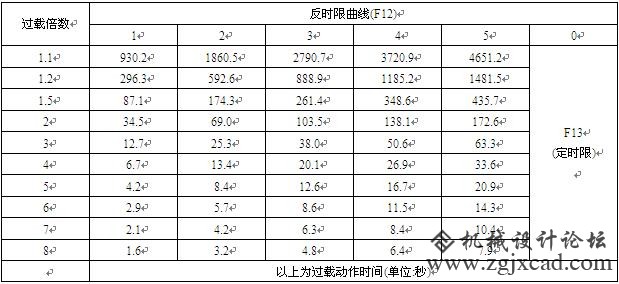

2.    反时限模式
过载动作时间和过载电流的大小有关,负载电流超过额定电流越多,则动作时间越短。可根据不同电机的特性选择不同的反时限曲线,JFY -702、704、706、708均提供5条反时限曲线,见下表:
