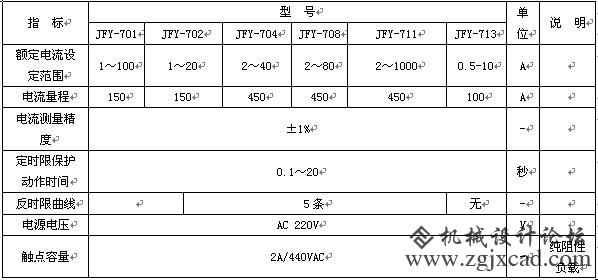

二、        技术特性
l   主要功能
1.    电流显示:可显示三相平均电流和A、B、C三相电流。
2.    过载保护:当发生过载时,切断电动机电源,有定时限和反时限两种动作方式,定时限时间可调,提供五条反时限曲线。
3.    缺相保护:当检测到缺相时,切断电动机电源,动作时间可调。
4.    三相不平衡保护:当检测到三相电流不平衡时,切断电动机电源,不平衡度动作点和动作时间可调。
5.    自动恢复功能:因故障切断电动机电源后,可以自动恢复若干次,次数和间隔时间可设置。
6.    故障电流锁定功能:因故障切断电动机电源后,锁定显示发生故障那一刻的电流,以便于分析故障原因。
7.    时间继电器功能:作为附加功能,内部集成了一个时间继电器。

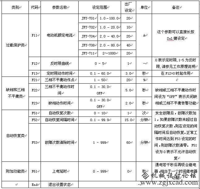

l   参数设置
在显示电流的状态下,长按“5”键5秒,进入参数设置状态,这时显示器上显示“Fxx”,其中xx是两位数字,表示参数代码。用“5”或“6”键可选择参数代码,按“Sel”键则显示该参数代码对应的参数值,这时再用“5”或“6”键即可对参数值进行设置,设置完成后再按“Sel”键,回到显示参数代码状态。
内部参数代码如下表所示:

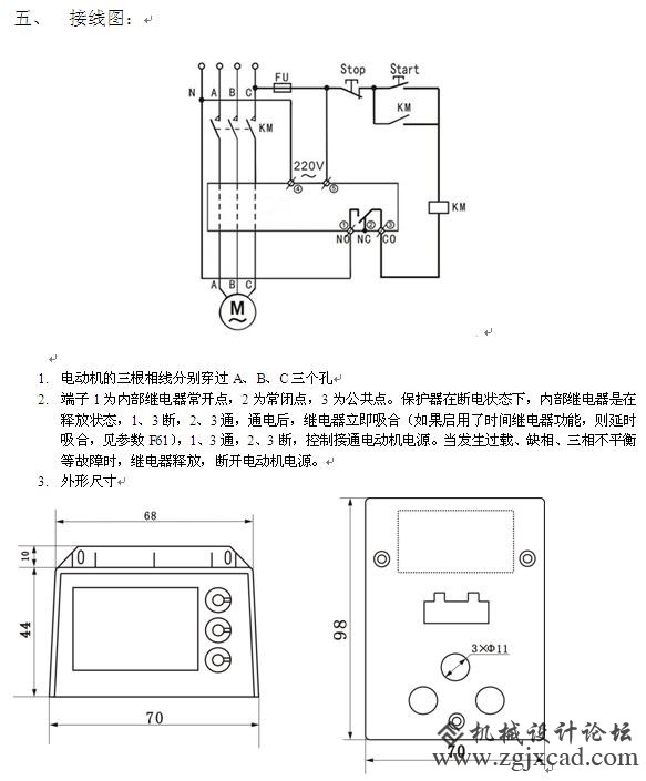

l   电流检测
通过内置的电流互感器检测负载电流,所以被保护电机的三根相线必须分别穿过电流互感器的三个小孔。

过载保护可分为定时限保护和反时限保护两种模式,JFY -701只有定时限模式,JFY -702、704、706、708可通过设置参数F12选择定时限或反时限模式。
1.    定时限模式
当负载电流超过额定电流(参数F11),并且持续时间达到设定的过载动作时间时(参数F13),继电器断开,切断电动机电源。即过载动作时间是固定的。

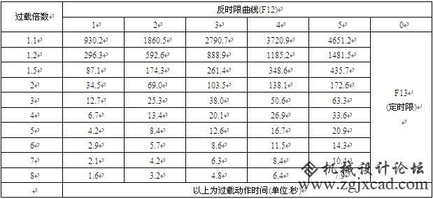

2.    反时限模式
过载动作时间和过载电流的大小有关,负载电流超过额定电流越多,则动作时间越短。可根据不同电机的特性选择不同的反时限曲线,JFY -702、704、706、708均提供5条反时限曲线,见下表:
l   三相不平衡保护
三相不平衡率的定义为:任一相电流与三相平均电流差值的绝对值,取其中的最大值,除以三相平均电流,即为三相不平衡率。
当三相不平衡率大于设定的三相不平衡动作点(参数F21),并且持续时间大于三相不平衡动作时间(参数F22)时,继电器断开,切断电动机电源。
负载电流小于0.5A时,不进行三相不平衡检测,防止在电机断电状态产生误动作。
l   缺相保护
缺相可以认为是一种严重的三相不平衡,当三相不平衡率大于50%时,认为缺相。缺相的动作时间由参数F23设定,一般这个时间比三相不平衡动作时间(参数F22)要短。
负载电流小于0.5A时,不进行缺相检测,防止在电机断电状态产生误动作。
l   自动恢复
保护器内部有一个连续故障次数计数器,用于控制自动恢复次数。当发生过载、缺相、三相不平衡等故障时,继电器断开,切断电动机电源,并且故障次数加1。这时如果故障次数未超过设定的自动恢复次数(参数F51),则在设定的自动恢复间隔时间(参数F52)后,继电器自动闭合,恢复电动机工作。正常工作一段时间后(由参数F53设定),“连续故障次数”清零,使得下次出现故障时可以重新开始计算自动恢复次数。
例如F51=3,F52=15,F53=60,其效果是:发生故障继电器断开后,过15分钟自动恢复,这样可以重试3次,如果连续3次仍有故障,则需要人工按键恢复。这里“连续”的含义是指自动恢复后60分钟内又发生故障(F53=60)。
