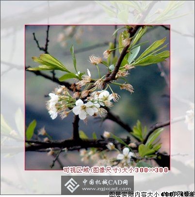

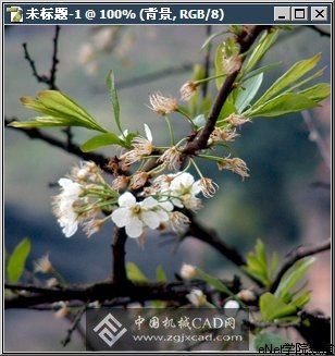

    大家可以在Photoshop中打开下左图,这是一幅花朵的摄影照片,它的尺寸是400×400。然后我们新建一个300×300的图像,将花朵图像拖动到其中。这样我们就得到了一个图层内容大于可视区域的图像。如下中图。我们可以画出如下右图的示意图,红框内为图层的可视区域,黑框内为图层中内容的实际大小。不难想象,无论从哪个方向拖动花朵图层,只要距离在100像素之内,图像的边缘都不会留出透明区域。如果大于100像素,就会留出透明的没有图像的部分。
    如果我们新建的是一个500×500或更大的图像,然后将花朵拖入到其中,那么在花朵的边缘就一定会有透明区域存在。因为花朵图像的面积不足以填满这个可视区域。所以,图像尺寸实际上是可视区域或有效区域,而其中各个图层自身可容纳的图像面积是可以超出这个区域的,而超过的部分是看不见的。一幅图像中所有图层的可视面积都是相同的,就是图像所定义的尺寸大小。
