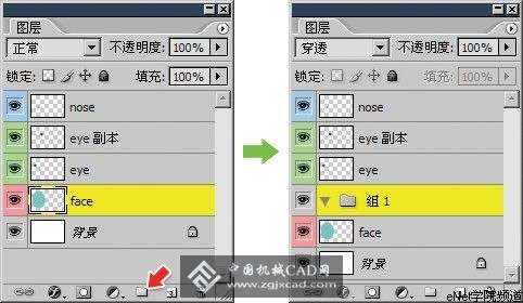

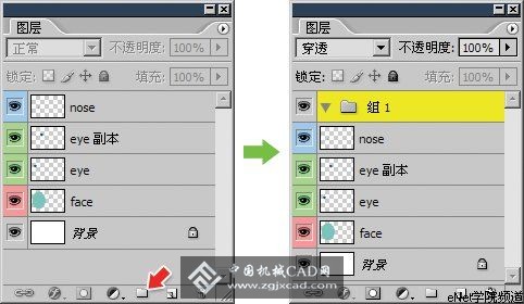

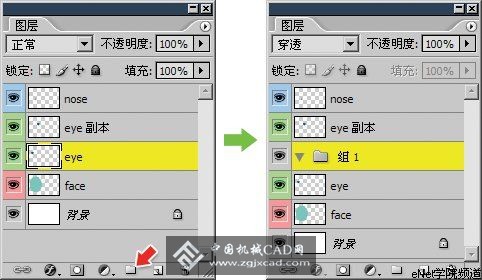

建立新图层组可通过【图层_新建_组】。也可以通过图层调板右上角圆三角按钮选择“新建组”。不过最常用的方法是点击图层调板下方的
按钮(如下各图中红色箭头处)。注意新组的层次在之前所选择图层之上。如果创建之前选择的是“face”层,那么新组就位于“face”层之上。如果之前选择的是“eye”层,则位于“eye”层之上。如果之前没有选择任何图层,则新建的组将位于最顶部。如下3图所示。与图层样式类似,展开或是折叠可以从
标志左边的三角箭头得知。箭头向下为展开,向左为折叠。新组默认是处于展开状态的。

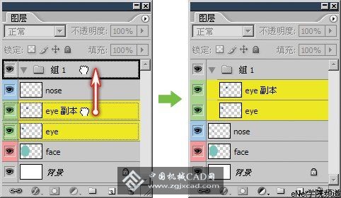

可通过图层调板将现有的图层拖入空组中。如下左图,选择一个或多个图层后直接拖动到组的名称上。如果拖入的是多图层,各图层原先的层次关系保持不变。图层原先的颜色标志也将保留。

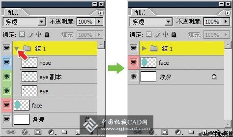

点击图层组左方的三角形标志(如下左图红色箭头处)可折叠图层组,折叠后的图层组只占用原先一个图层的位置,如下中图。可以看到图层组是没有缩览图的。也许今后版本的Photoshop能够显示组缩览图。

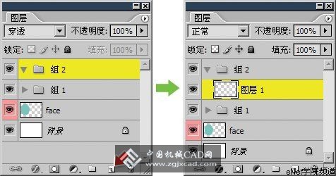

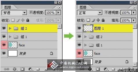

如果在图层组被选择的时候点击新建图层按钮(下2图红色箭头处),新建的图层会自动归入到这个图层组,前提条件是图层组处于展开状态,如下左图。如果图层组处于折叠状态,新建的图层将不会归到图层组中,如下右图。(点击欣赏大图)

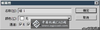

和普通图层相同,在图层调板中直接双击图层组的名称就可以改名。按住ALT键双击将会出现图层组属性,如下图。可以在其中修改名字和组颜色标志。如果更改了组颜色标志,那么组中所有层的颜色标志将被统一更改。
通道选项相当于显示组中图层的红绿蓝色彩通道,全选代表正常显示。如果图像是CMYK或其他模式的,这里就显示相应的通道选项。这个功能不常用,具体应用将在以后介绍。

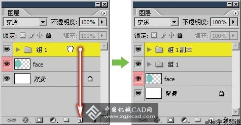

将图层组拖动到图层调板下方的新建按钮
上即可复制图层组。如下左图。
是否还记得选择图层后使用移动工具〖V〗按下ALT移动将复制这个图层?那么在选择图层组后,使用移动工具按住ALT键移动就可以复制整个图层组。需要注意的是,如果原先的图层组中有图层处于隐藏状态,在通过这种方法所复制出来的图层组中它们将自动处于显示状态。比如先在图层组中将“nose”层隐藏,然后使用移动工具复制图层组,就会看到复制出来的新组中“nose”层是显示的。

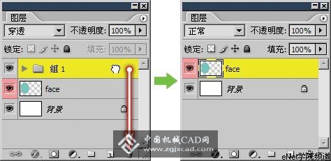

删除图层组的方法就是拖动图层组(一个或多个)到垃圾桶图标
上。如下右图。也可以在选择后(一个或多个)直接按DELETE键或BackSpace键删除。另外还可以通过【图层_删除_组】。(点击欣赏大图)

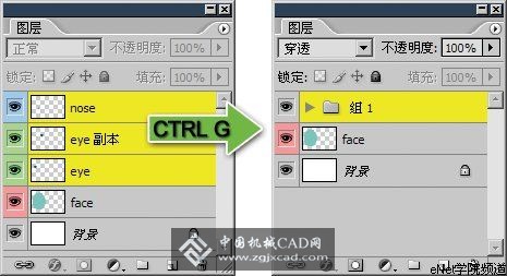

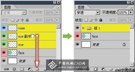

除了新建图层组并将现有图层拖入组中的方法以外,我们也可以将多个图层直接组成图层组,方法是先选择多个图层,然后通过【图层_图层编组】〖CTRL_G〗也可以点击图层调板右上角的圆三角按钮
后选择“从图层新建组”。此外也可以在选择多个图层后直接拖动到图层调板下方的
按钮处,如下右图。(点击欣赏大图)

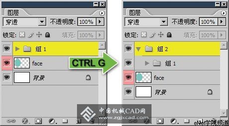

前面我们提到过图层组中是可以存在子图层组的,通俗地说就是组中组。这有利于更好地管理图层,在Photoshop中最多可以存在5级图层组。可以直接将现有的组归为新图层组的子组,方法是选择图层组(可选择多个)后〖CTRL_G〗,如下左图。也可以在现有的图层组中选择几个图层后〖CTRL_G〗,将这些组归为子组,如下右图。

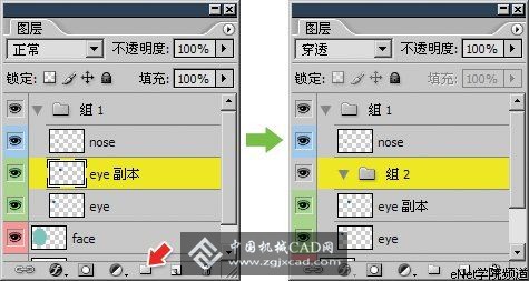

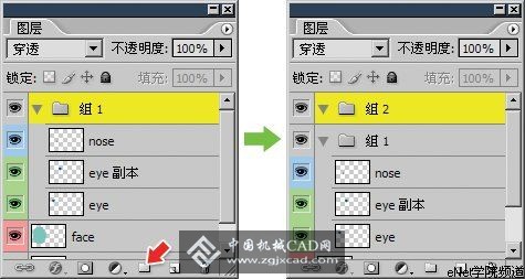

如果在处于展开状态的图层组中选择任意图层,点击新建组按钮
将建立一个子组。如下左图。需要注意的是,如果之前所选的是图层组,那么同样的操作将建立一个同级组而不是子组,如下右图。因此在操作前要明确图层调板中的选择以免发生错误。(点击欣赏大图)

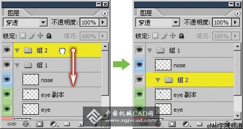

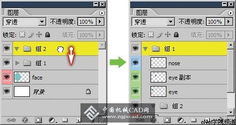

除此之外,也可以在图层调板中将一个图层组拖入到另一个图层组中,成为其的子组。如果目的地的图层组处于展开状态,还可以直接指定层次,如下左图。如果目的地的图层组处于折叠状态,则拖入的图层组位于目的地图层组中的最底层,此时展开图层组即可看到,如下右图。

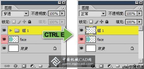

可以将图层组变为一个普通层,组中的所有图层将被合并。方法是选择图层组后〖CTRL_E〗。如下图。这是该快捷键的第三种使用前提:选择图层组时使用〖CTRL_E〗将合并组中所有图层(组中处于隐藏的图层将被丢弃)。
