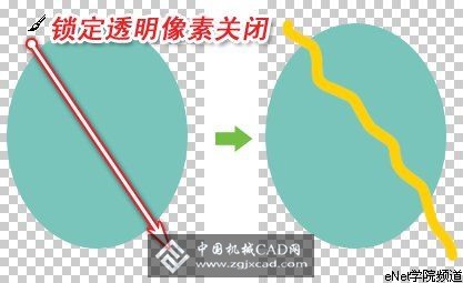

透明像素锁定
的作用就相当于确保绿洲的面积不变,绿洲部分不会变为沙漠,沙漠部分也不会变为绿洲。当此项锁定开启时,绘图工具就无法在透明区域中发挥作用,而只能在已有内容的非透明区域中绘制,如下2图,使用画笔工具
〖B/SHIFT_B〗,在关闭和开启“face”层透明像素锁定的两种前提下,沿着相同轨迹绘制得到的不同结果。
