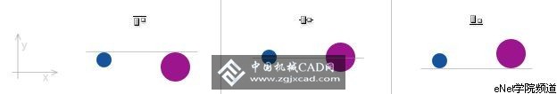

这个时候我们再分别使用前面三个对齐的选项,就会看到区别了。如下右图所示,可以看出,这三种排列方式是以各图层中图像的Y轴长短为标准的,形象的说就是以高矮为标准的。由于Y轴是垂直的方向,因此这三种对齐方式的名称实际上都应以垂直开头,称为:垂直居顶、垂直居中、垂直居底。当然,我们还是要以Photoshop中的说法为准。即顶对齐
、垂直中齐
和底对齐
形象地说,顶对齐相当于几个气球飘到房顶,无论气球大小,停留的高度就是房顶的高度。垂直中齐相当于穿山楂串,每个山楂无论大小都从中间穿过。底对齐相当于合影照相,无论谁高谁矮都站在地面上。(点击欣赏大图)
_
为什么不介绍左对齐、水平中齐、右对齐的效果呢?大家把书本或者显示器旋转90度再看上右图就可以了。

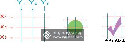

现在我们分析一下智能参考线的原理,它实际上就是找出图层内容的边界和中心,将每个图层内容以横竖各3条共9条隐形线贯穿形成。以下左图的例子来说,图层最顶部就是X1,最底部是X3,最左侧是Y1,最右侧是Y3,由X2和Y2共同形成的就是图层中心点。这样在移动过程中,Photoshop自动对比所有图层中这9条隐形线,并互相对齐。对齐的表现就和我们以前建立过的普通参考线一样,在靠近相应位置一定距离时会产生吸附效果。
以两个图层对齐来说,在X方向上就有9种对齐的可能性,即第一图层的X1、X2、X3分别与第二图层的X1、X2、X3对齐。加上Y方向上同样数量的9种可能性,共构成了81种对齐方式。如下中图演示了其中3种X和Y同时对齐的情况。灰色线条为图层各自的隐形参考线,黑色线为产生对齐效果的参考线。
明白了智能参考线的原理后,它的使用就不再神秘,在移动图层的过程中如果这9条线之间有对齐情况出现,那么所对齐部分的参考线就会自动出现,如下右图。
