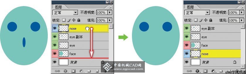

在前面的部分我们已经感觉到图像中的各个图层间,彼此是有层次关系的,层次最直接体现的效果就是遮挡。位于图层调板下方的图层层次是较低的,越往上层次越高。就好像从桌子上渐渐往上堆叠起来的一样。位于较高层次的图像内容会遮挡较低层次的图像内容。我们接着上面制作的人脸图像继续学习,也可以
点此下载范例PSD文件
[url=]
05c01
[/url]
改变图层层次的方法是在图层调板中按住层往上方或下方拖动,可跨越多个图层。如下图,我们把nose层移动到face层的下方,注意拖动的目的地要位于face层与背景层的接缝处(图中红色线条处)才可以。这样nose层就看不见了,因为被face层遮挡住了。

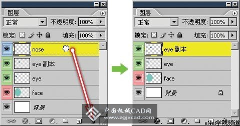

既然可以建立新图层,当然也可以删除现有图层。最常用的方法和前一课中删除通道的方法类似,从图层调板中拖动某个图层到垃圾桶按钮
上,如下左图。这种删除方式不需要事先选中图层,按照下左图的情况来说,在目前选择的是nose层的时候,并不需要先选择eye层,直接就可以将其拖动到垃圾桶按钮上完成删除操作。
此外,可以按下DELETE或BackSpace按钮删除所选择的图层。当然在删除之前可要看清楚是否选择正确。选择图层的方法就是在图层调板中点击或用移动工具按住CTRL键在图像中点击。
如果在选择图层后单击垃圾桶按钮,这样会出现一个如下右图的确认删除的提示。如果勾选“不再显示”选项,以后同样的操作将直接删除图层而不再提示。如果想再开启提示,可通过【编辑_首选项_常规】〖CTRL_K,CTRL_1〗,点击位于最下方的“复位所有警告对话框”。
