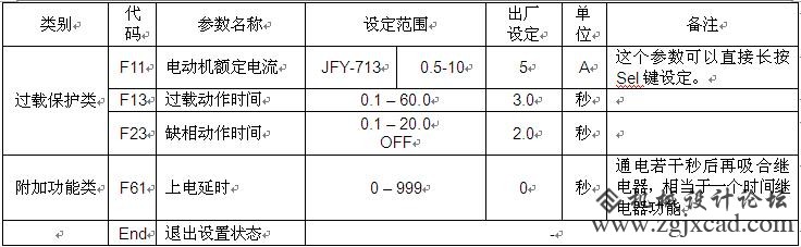

四、怎样设置参数?
在显示电流的状态下,长按“5”键5秒,进入参数设置状态,这时显示器上显示“Fxx”,其中xx是两位数字,表示参数代码。用“5”或“6”键可选择参数代码,按“Sel”键则显示该参数代码对应的参数值,这时再用“5”或“6”键即可对参数值进行设置,设置完成后再按“Sel”键,回到显示参数代码状态。内部
参数代码如下表所示:

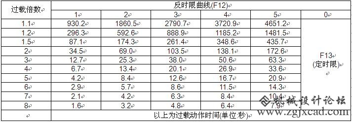

当负载电流超过额定电流(参数F11),并且持续时间达到设定的过载动作时间时(参数F13),继电器断开,切断电动机电源。即过载动作时间是固定的。
反时限模式
    过载动作时间和过载电流的大小有关,负载电流超过额定电流越多,则动作时间越短。可根据不同电机的特性选择不同的反时限曲线,JFY-702、704、706、708均提供5 条反时限曲线,见下表:

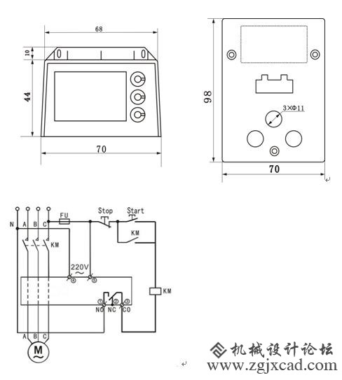

1.        电动机的三根相线分别穿过A、B、C三个孔
2.        电源接220V或380V都可以,保护器在交流170-450V范围内都可正常工作。如果条件许可,建议尽量使用220V电源。
3.        端子1为内部继电器常开点,2为常闭点,3为公共点。保护器在断电状态下,内部继电器是在释放状态,1、3断,2、3通,通电后,继电器立即吸合(如果启用了时间继电器功能,则延时吸合,见参数F61),1、3通,2、3断,控制接通电动机电源。当发生过载、缺相等故障时,继电器释放,断开电动机电源。
4.        安装尺寸
